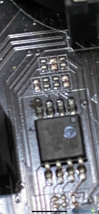

  8. Soic8 150mil é comum, mas é SOIC8 200mil mas tambem é facil, porem esta memoria 25L12872F trabalha com 1.8V e não é qualquer gravador que trabalha em 1.8v. Eu vou procurar algum
  9. É parecido, eu so tinha duas placas com problema agora tenho 5 ou 6. E não é Wson é SOIC8 200mil o package da BIOS
  10. @Josimá Souza Amaral Eu comprei no Aliexpress e recebi hoje o primeiro da foto (CH341A) mas so veio o driver do CH341A (USB) qual software usar para fazer a leitura e Gravação? Vou ver se acho alguma fonte de 1,8V para alimentar por fora ele com 1,8V
  11. @LEONTEC Eu tenho 2 gravadores aqui da elnec mas como o CI da Bios 25L12872F é um CI novo, os gravadores Elnec(Carissimos) Não funciona com esta Bios. Qual gravador você recomenda para este CI 25L12872F? por que muitos baratinhos não dão suporte a este CI. veja a imagem da bios anexo.
  12. A uns 18 meses compramos 101 combos : placas mãe deste modelo, Processador i9 9a geração , Memoria DDR4 4GB, Placa video off board. Garantia de 12 meses, Depois de 16 meses começaram alguns problemas. Hoje temos 5 aqui com defeito. E agora resolvi investigar Configuração: Processador Intel i9 9a geração placa de video off board memoria DDR4 4 GB compativel com a placa Algumas bios estão com F15a e F11, os dois modelos atualizados para processador intel i3 9a geração, afinal todas as estavam funcionando normalmente antes de apresentar problema Estou ligando elas agora na bancada (fora do gabinete), com fonte de 450W real, teclado, mouse e monitor, sem HD/SSD. Estou testando todas com 2 processadores, 2 memórias (mas eu deixo somente uma instalada) e duas placas de video, por segurança para certificar que as memorias ,processador e placa de videos estão 100%. 1 - Umas inicializam entra na Bios, ficam um tempo la por uns 3 a 5 minutos, reinicia, entra na bios por um tempo de novo, reinicia e depois não gera mais video(Não liga mais). Eu tenho que deixar desligada por algum tempo para poder ligar novamente. (Pelo menos por enquanto ela liga depois de um bom tempo desligada) 2 - Outras ligam a fonte, gira o cooler da CPU, da placa de vídeo mas não gera vídeo. Desliga e liga de novo sozinha mas sem vídeo e depois desliga e não liga mais. Logicamente que mesmo com a bios na versão que funciona com o processador, o fato de não ficar ligadas por muito tempo (algumas), eu não consigo atualizar a bios . E a ultima versão no site da Gigabyte é a F15a que algumas já estão nesta versão Alguma dica? Ronald
