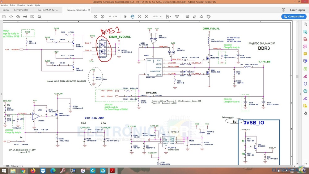

  7. pessoal estou com essa placa ela tem os 5v e ñ tenho 3v percebi tbm que o pwm que libera as tensões esta fritando o dedo, porem eu nao sei se é ele só por estar esquentando muito! Alguem pra me dar uma ajuda? tbm estou sem o esquema dela o que tenho aqui as serigrafias nao batem !
  8. @Leonildo @mariomendes77 obrigado pela ajuda mais eu pesquiso por NPSO8-S ou pelo que o Mario mencionou ? NDS9952A ? grato e obrigado a todos eu coloquei o outro da placa P63Gv:1.0 porem acho que não era compativel ! e fiz os testes nao tem curto ao terra o MS1 ! mais queimou denovo pois injetei a tensão e esquentou denovo ! como devo proceder ? grato e no aguardo ! as placas que tenho aqui sao GA-h61m-s1 e jetway-MIH61M-DU3 e uma eup2013 vermelha que seria a P63Gv:1.0 alguem poderia me ajudar essas sao as placas de sucata 1155 que tenho ! e detalhe consigo achar tbm em socket 775! tenho bastante placas 775. grato e obrigado !

  10. Boa noite pessoal estou com essa placa na bancada injetei 5v, achei (curto esquentando) em um componente MS1, procurei o mesmo no esquema me fala que é um NPSO8-S, porem não encontrei datashet Alguem pode me ajudar para realizar a troca do mesmo ? e sera que é isso mesmo pois pelo esse código nao achei nada em lugar nenhum nem para compra-lo! obs: eu retirei um de uma placa EUP2013 vermelha tem a mesma serigrafia MS1, porem sem sucesso, a que tirei foi uma EUP tbm 2013 vermelha mais o modelo dela é P63Gv:1.0 e a que estou a reparar e uma EUP 2013 azul, mw-h61-h2! Grato e no aguardo obrigado a todos!
