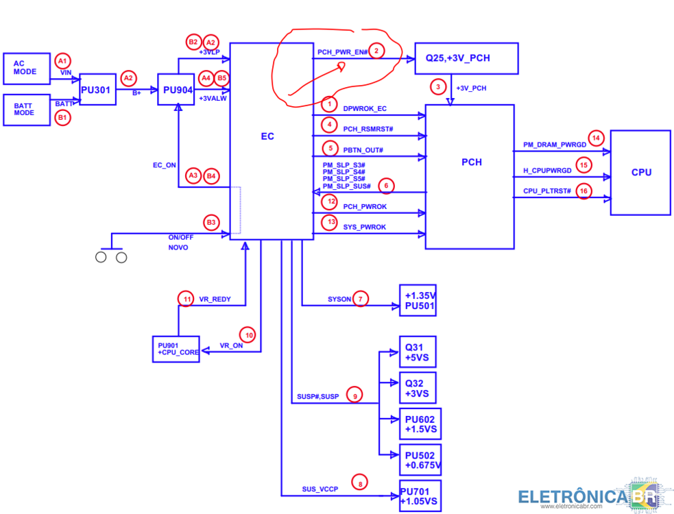

 devolvido HP Compaq CQ40-312br / JAL50 LA-4101P / Não liga
Manoel74 respondeu o tópico de Manoel74 em Notebook's
Irei encerrar o tópico pois o cliente está com pressa e não que esperar mais um pouco. Obrigado!- 11 respostas
- 1
- compaq
- cq40-312br
(mais 3)
Tags:
Fiz a substituição do PU301 "TPS51125" e as tensões voltaram a aparecer. +3VALWP e +5VALWP só removendo o PQ305 e PQ306. Estava faltando a tensão EC_ON no pino 102 do SIO, fiz a substituição do mesmo e a tensão de 3.3V chegou no pino 2 do PQ307 e subiu as tensões +3VALWP e +5VALWP, porém o led não acendeu.- 11 respostas
