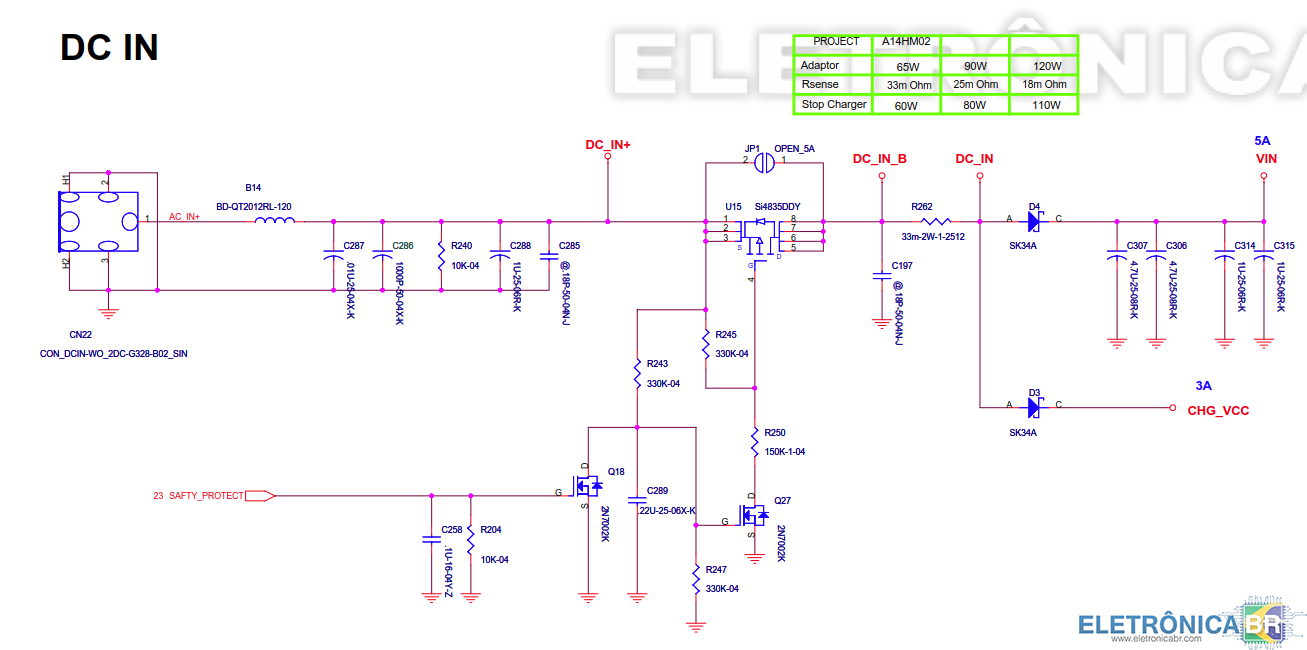

Positivo Sim 5060M / MB A14HV0X REV 4.0 / Não carrega a bateria.
Manoel74 respondeu o tópico de Manoel74 em Notebook's
U8 Placa Ruim ** Placa Boa pino 1 = 0V *********** 3V pino 2 = 0V *********** 3.3V Pino 3 = 0V *********** 0V pino 4 = 0V *********** 0V pino 5 = 0V *********** 2.66V pino 6 = 0V *********** 0V pino 7 = 5.41V *********** 5.50V pino 8 = 3.3V *********** 3.3V pino 9 = 19V *********** 18.63V pino 10 = 18.67V *********** 14.50V pino 11 = 19V *********** 13.47V pino 13 = 14.42V *********** 15.38V pino 14 = 14,42 *********** 15.25V pino 15 = 19V *********** 19V pino 16 = 19V *********** 19V pino 12 óscilando de 3V a 6V (ADAP_IN tem que ter 3v neste terminal) - 3.10V -

Essas aferições é da placa boa, caso eu plug o carregador e bateria na ruim não irá dar mais problema devido a tensão estar voltando? -

Desculpa tive que fazer uma correção no início do tópico. Ás aferições na placa boa são essas, para fins de comparações. -

Tirei os dois diodos D4 e D3 da outra placa que está funcionando normalmente e ficou do mesmo jeito passando a tensão da bateria até o Jack, testei todos os diodos fora da placa e estão OK. -

Na placa boa ás tensões são essas da foto, em verde é com o carregador plugado e em vermelho só com a bateria. Uso um multímetro automático, na placa boa não bipa no Gate do Q15 já na ruim Q18 ruim sim. -

Sim ok, mas por via das dúvidas troquei o D3 e D4 e ficou do mesmo jeito. -

Olá pessoal, desde já obrigado a todos. Já testei a bateria em outra placa e carregou normalmente, já substituí o U8 justamente da placa boa, mas não carrega. Ao conectar a bateria verifiquei que a tensão da mesma está retornando para o conector Jack. -
