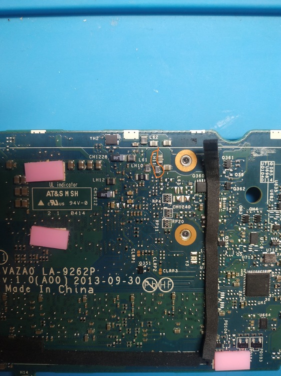

  9. Pessoal, estou com esse XPS 12 da Dell desarmando ao gerar vídeo, no vídeo explico tudo, se alguém puder me ajudar por favor agradeço muito. Modelo da placa: la-9262p Esquema: #Editado#

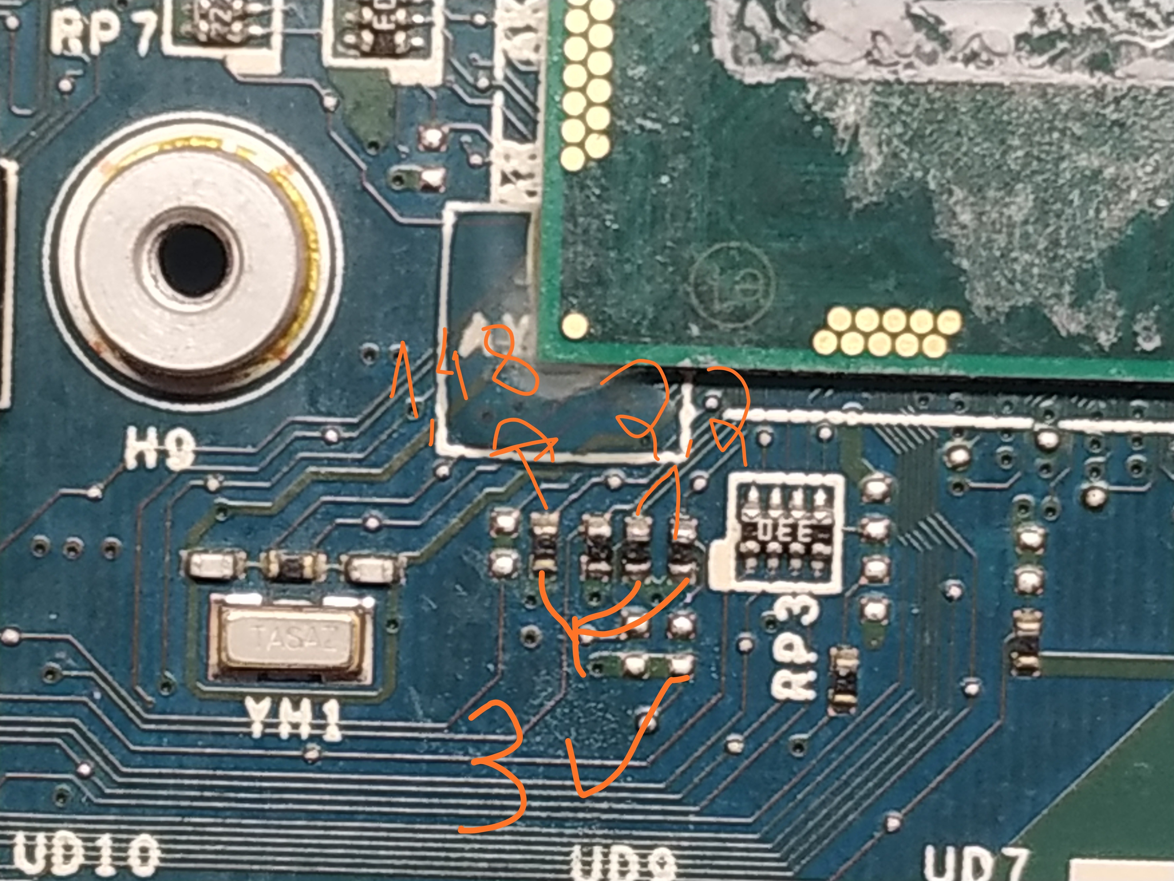

  13. Não sei identificar se algum é o RH11, porém tem essas voltagens
  14. Na placa consegui identificar LH11, porém não acho RH11, e no LH11 não tenho tensão nem uma.
  15. Não estou sabendo identificar onde fica os RHs, pode me ajudar por favor?
