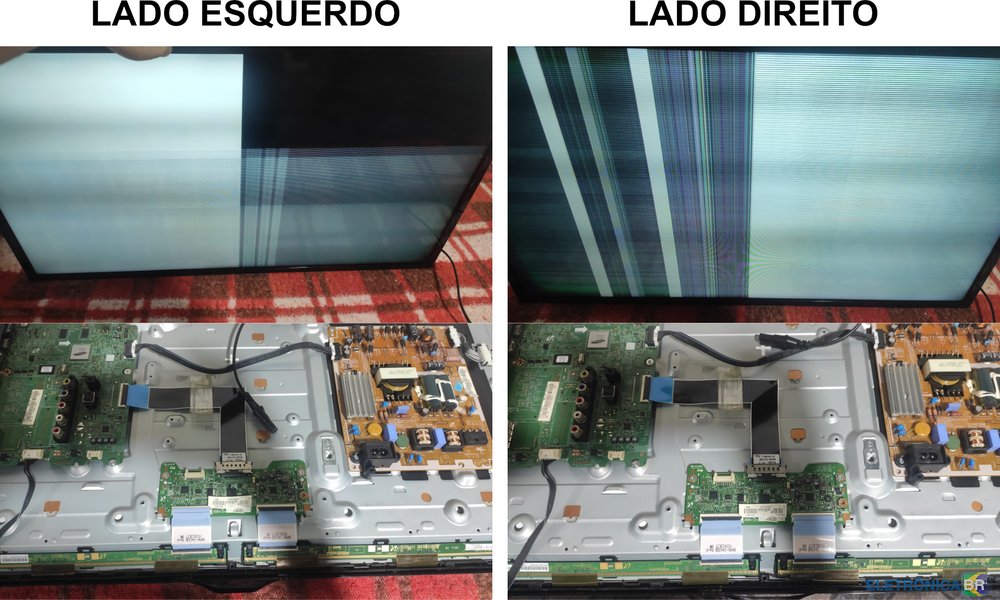

@ELETRONICAZZ Estou desconfiado também, é um defeito bem estranho

@ohm O osd fica perfeito, os riscos ficam sobre ele, como se fosse uma camada acima, depois de 1 minuto ligada os riscos somem aos pouco e a tela fica perfeita sem nenhum risco ou mancha

Fiz o teste o resultado foi esse, no lado direito parece que ficou com problema, mas não sei se esse modelo de tv é assim mesmo, as placas vcon não são exatamente iguais

Olá a todos, estou com uma tv com um problema estranho, ao ligar a tv ela inicialmente apresenta riscos nas tela, e um efeito de mancha em uma parte da tela, que vai sumindo aos poucos, cerca de 1 minuto ligada sai tudo e a tv fica com a tela normal, ao desligar e ligar de imediato ela liga com a tela normal, caso deixar a tv desligada por um tempo e ligar novamente o mesmo processo se repete. Já testei cabo flat, os cabos da tela, nenhum parece ter problema com contato ou descolando, as tensões da fonte ok, as tensões iniciais da tcon ok também. Alguém já pegou algo parecido alguma dica? Vídeo do WhatsApp de 2023-03-24 à(s) 15.55.45.mp4
