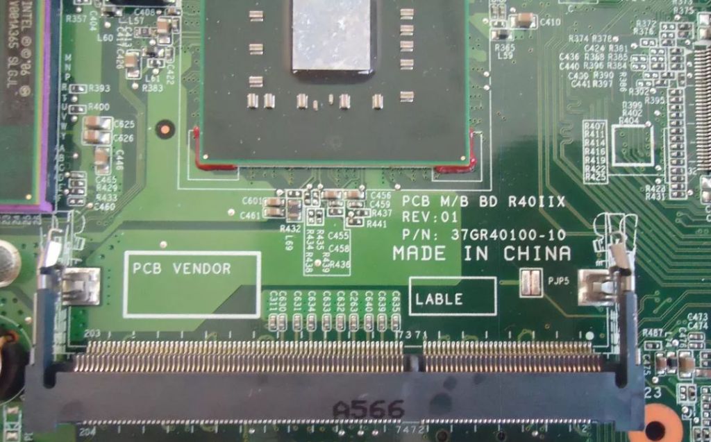

  17. olá amigo se não tem curto e não tem tensão verifique a linha 19v e esquece a voltagem da bios em alguns casos ela só terá voltagem quando o i/o acionar, vamos focar nos 3 e 5v e na linha dos 19v saber se chega noci pwm os 19.
  18. olá amigo as vezes curto no conector da tela pode danificar o chip i/o,remova o flat da placa mãe e tente ver se tem vídeo no monitor externo...
  19. Parece que o seu problema é que a bios está encontrando algum erro e bloqueando a máquina, de uma olhada nos log's de erro da bios, pode haver alguma dica...
  20. pelo que pude encontrar o modelo da sua placa é esse de uma olhada se confere:
  21. calma calma amigos antes de tudo vamos ver oque nosso colega já testou,vamos lá antes de começar gravando a bios o modelo da sua placa parece estar errado de uma verificado depois nos diga se já fez esses testes abaixo: -troca do pente de memória -troca do processador -removeu todas as placas de wireless, modem,hd,drive de cd e dvd, tudo que o note não precise e que possa estar em curto... -verificou as portas usb, pode ter alguma quebrada -testou com monitor externo se dá video -testou com o cabo flat da tela desconectado pra ver se ele se mantém ligado -testou com outro carregador
  22. Olá amigo antes de tudo não regrave a bios, não é isso e pode enrolar mais o conserto,faça o seguinte remova a bateria ligue o carregador verifique se em um dos fet's do circuito 3 e 5v tem a tenção 19v do carregador, caso não tenha verifique a linha 19v, caso tenha desligue o carregador e coloque o multímetro digital na escala de diodo pra dar o bip, coloque uma ponteira no terra e com a outra teste as bobinas do circuito 3 e 5v, caso de curto desligue as bobinas pra ver se o curto e´na parte posterior ou no próprio circuito 3 e 5v, se for no circuito 3 e 5v geralmente fet ou capacitor, e raramente o ci,se não der certo poste os resultados e comente meu nome que volto a te ajudar, boa sorte.
  23. olá amigo, acho que o caso desse seu note possa ser um defeito de erro de código da bios, uma regravação deve resolver.
  24. olá amigo, faça um ME no ICH, (ponte sul) nesse modelo dá bastante problema e faz esse defeito pois pra dar a partida o i/o precisa se comunicar com o ponte sul e essa ligação depende do BGA estar em ordem , mas cuidado esse chip estraga a toa não pode passar demais a temperatura de cima se for fazer o reballing depois, aconselho pré aquecer a placa muito bem pra poder usar o menor calor possível em cima do chip, boa sorte com o reparo.
