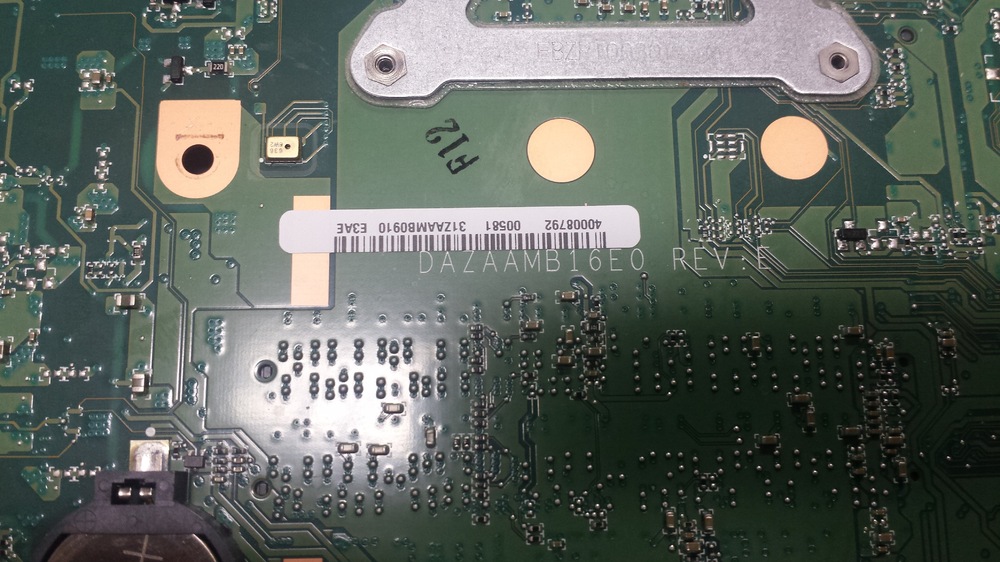

 devolvido Acer F5-573 / DAZAAMB16E0 rev e ZAA X32 / não liga
Q!-tech respondeu o tópico de Q!-tech em Notebook's
qual a pinagem do sio que tem que zerar dando pulso no start, pois o esquema não bate e a placa não tem nomenclatura de componentes, e inclusive acredito eu que o grande problema é esse resistor ele esta na linha de 3.3v trocando ele poderei testar o restante da placa, esse modelo o botão power fica no teclado embutido, também não achei na placa pinagem para dar start -
Q!-tech postou um tópico em Notebook's
Boa tarde a todos os amigos do forum, entrou esse aparelho com o cliente reclamando que não carregava a bateria, sendo que o note nem ligava com o carregador, abri e percebi um resistor carbonizado na placa sendo impossível identificar, feitos os testes nas bobinas eu tenho os 5v e os 3.3v inclusive no pino 8 da bios tenho 3.3v também, mais o note não liga, nada e não sei se esse resistor que esta aberto influenciaria, pois o esquema que achei no forum e o boardview não batem com o modelo da placa para analise, vou postar umas fotos da região se alguém puder me ajudar a pelo menos identificar o resistor acho que já vai ser um primeiro grande passo. Desde já agradeço a ajuda de todos -
