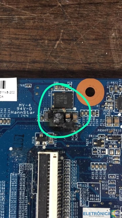

softwaredata soluções para informatica postou um tópico em Notebook's
Esse notebook chega a ligar, mesmo com o mosfet PQ14 (aon7410) na situação que vocês estão vendo na imagem. Pior que comprometeu toda a trilha em baixo dele. Estou analisando o esquema aqui pra ver se consigo jumpear. Se alguém puder me dar uma força, agradeço. Ps.: No pad 5 tenho 19V e 0 nos pads 1 a 4. PQ7 zerado. Quando o note liga, essa mesma linha permanece em 0.60v- 12 respostas

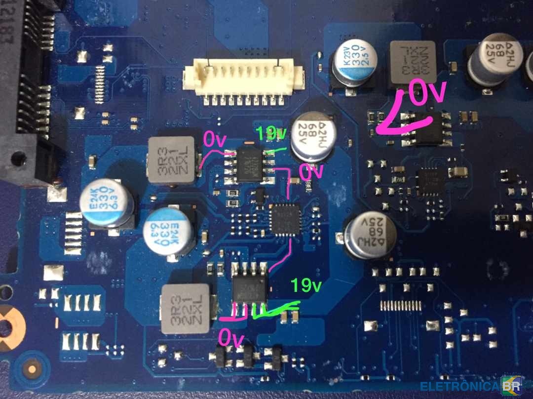

Tenho 19v normal. Quando aperto o power, o CI 51125 esquenta. As bobinas de 5v e 3v permanecem sem tensão. Injetando 5v direto na bobina, o Led azul acende e nenhum componente esquenta -
