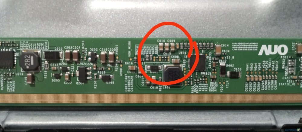

  1. Está tensão é a obtida.....estaria ruim o ci 106 11??????
  2. Um detalhe....antes ligava aparecia o logo porém a imagem ficava se sobrepondo(sombra) ao conectar a ponta preta no chassi e encostar a vermelha no capacitor c616 saiu uma faísca e sumiu tudo......

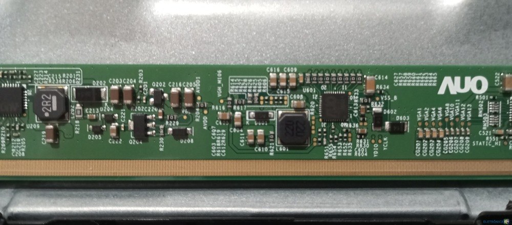

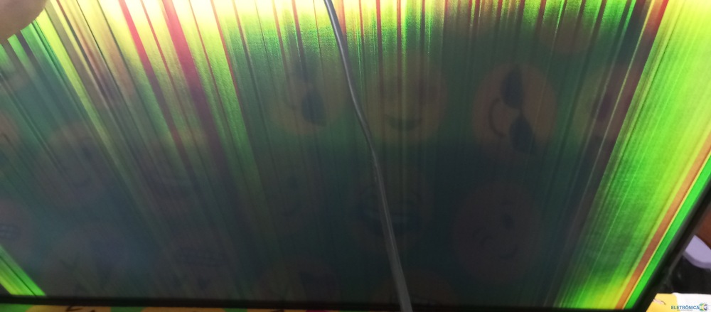

  3. Olá amigos do br,estou com esta TV Philco ,onde quando logo acende o backlight porém não inicia com o logo e logo vem as listras,tenho audio.... medições vgl....9,5..vgh...1,9.....vdd....15,27. Se poderem me ajudar agradeço muito!

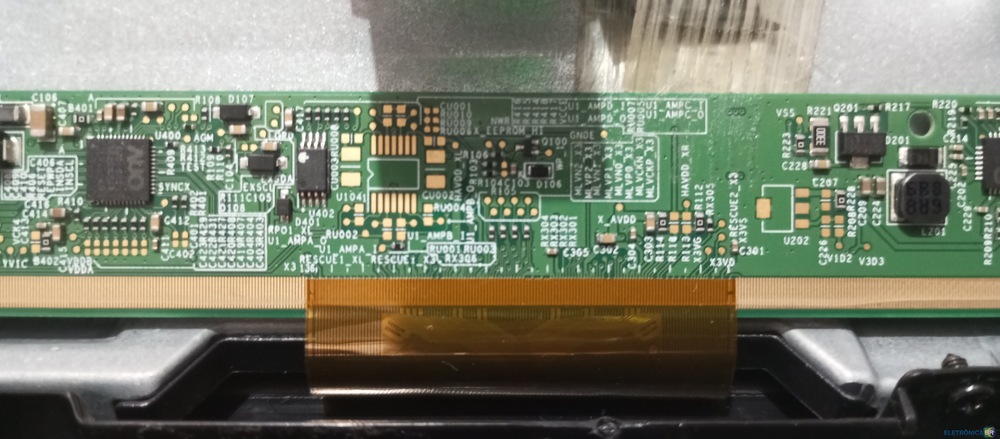

  4. Ola amigos do br estou com esta TV que para minha surpresa o cliente tentou por uma tomada bem na parte de baixo.....segue fotos....desliguei o flet do lado afetado e mesmo assim ambos apresentam listras.... é possível reaver o quadro de alguma maneira ...porque reaver trilhas e capacitores destruídos acho difícil!! Se tiverem uma solução para isto agradeço e enriqueco meu curriculum obrigado!

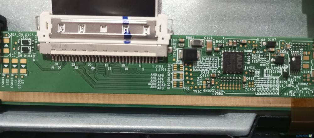

  5. Olá amigos do br estou com esta TV com este defeito e sem tensão nenhuma no vgl tcom e observando minha tcom é diferente......teria sido trocada? VID_20240701_122350.mp4

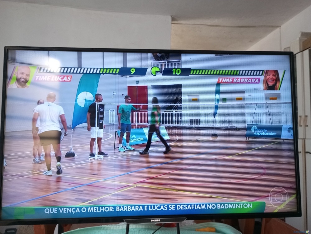

  8. Olá amigos do br,me desculpem a demora,consegui tirar o curto na tela usando a técnica da fita nos fletes da tcom,agora vou usar a mesma técnica(paliativa) para tirar o efeito persiana..... obrigado
  9. Agradeço a atenção e ajuda,bem já que investi 500 reais vou para o tudo ou nada. ..quando logo dá para observar um filete incandescente ...vou usar um bisturi para corta esta pequena resistência e ver se funciona!
