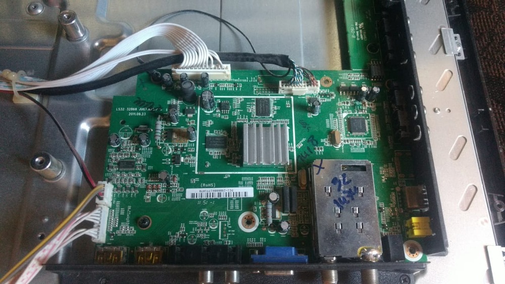

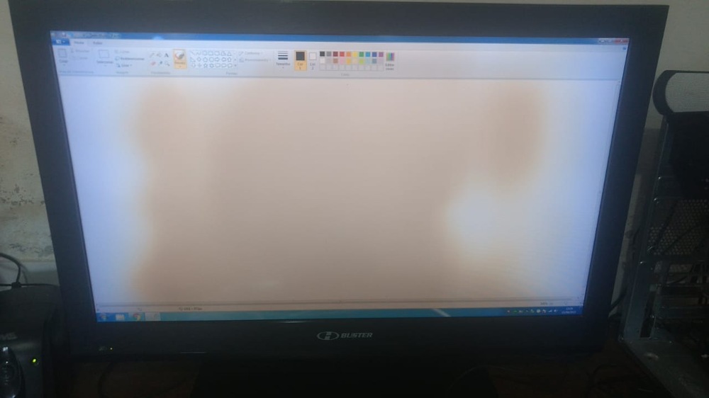

  7. Mais uma informação que talvez ajude no diagnóstico, é que quando coloco a mão na parte mais clara da tela, da pra sentir que esta mais quente, e na parte onde tem a mancha fica frio.

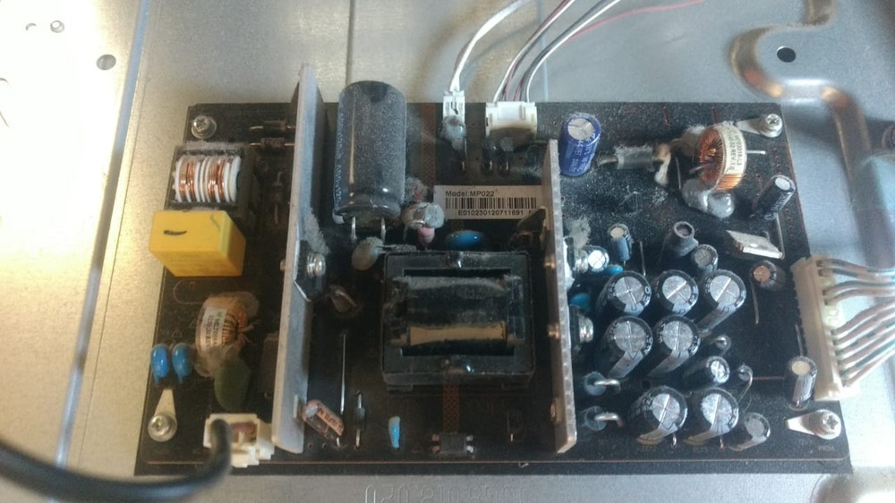

  8. Ola, Boa tare meu amigos!! Estou com uma TV aqui em casa H-Buster HBTV-32L05HD e a mesma esta com uma mancha enorme na tela, nunca fiz conserto em TV. Seguinte vou postar umas fotos com o defeito modelo da tela e etc, pra ver se algum de vcs consegue e tenha disponibilidade pra me ajudar, a pelo menos diagnosticar o problema. Ja peguei ela assim, relatando um pouco sobre ela.... o amigo que me passou ela, disse que o "plug" da antena (aquele de rosca) tinha quebrado, segundo o que ele me disse foi, que comprou "a peça" nova e pediu para o "tecnico" trocar então ele disse que o rapaz fez o servico e ele levou pra casa, e ele nem percebeu essa mancha e a mesma ficou falhando o audio bem de vez em quando. Dai ele falou que depois de muito tempo ele viu que o plug onde se encaixa a antena estava soldado ( na foto da pra ver a solda) e nao foi subtituido. Bom relatei esse acontecimento pois de repente possa ajudar em algo. O controle dela (comprado no mercadolivre e provavelmente nao é original) tb demora a responder, nao sei se é o controle ou algo que fizeram na TV, mas mesmo com pilhas novas ele fica do mesmo jeito. Ex pra aumentar o volume a cada 10 apertadas no botao, ela aumenta apenas 1 ou 2 numeros do volume. vou postar as fotos aqui e se alguem puder me ajudar, agradeço!!! Se postei no lugar errado peço desculpas, ainda sou novo aqui!
