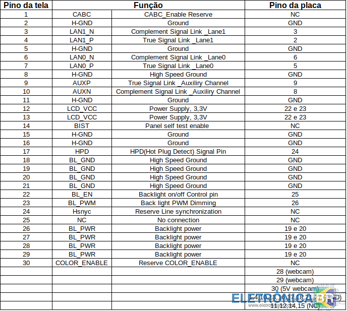

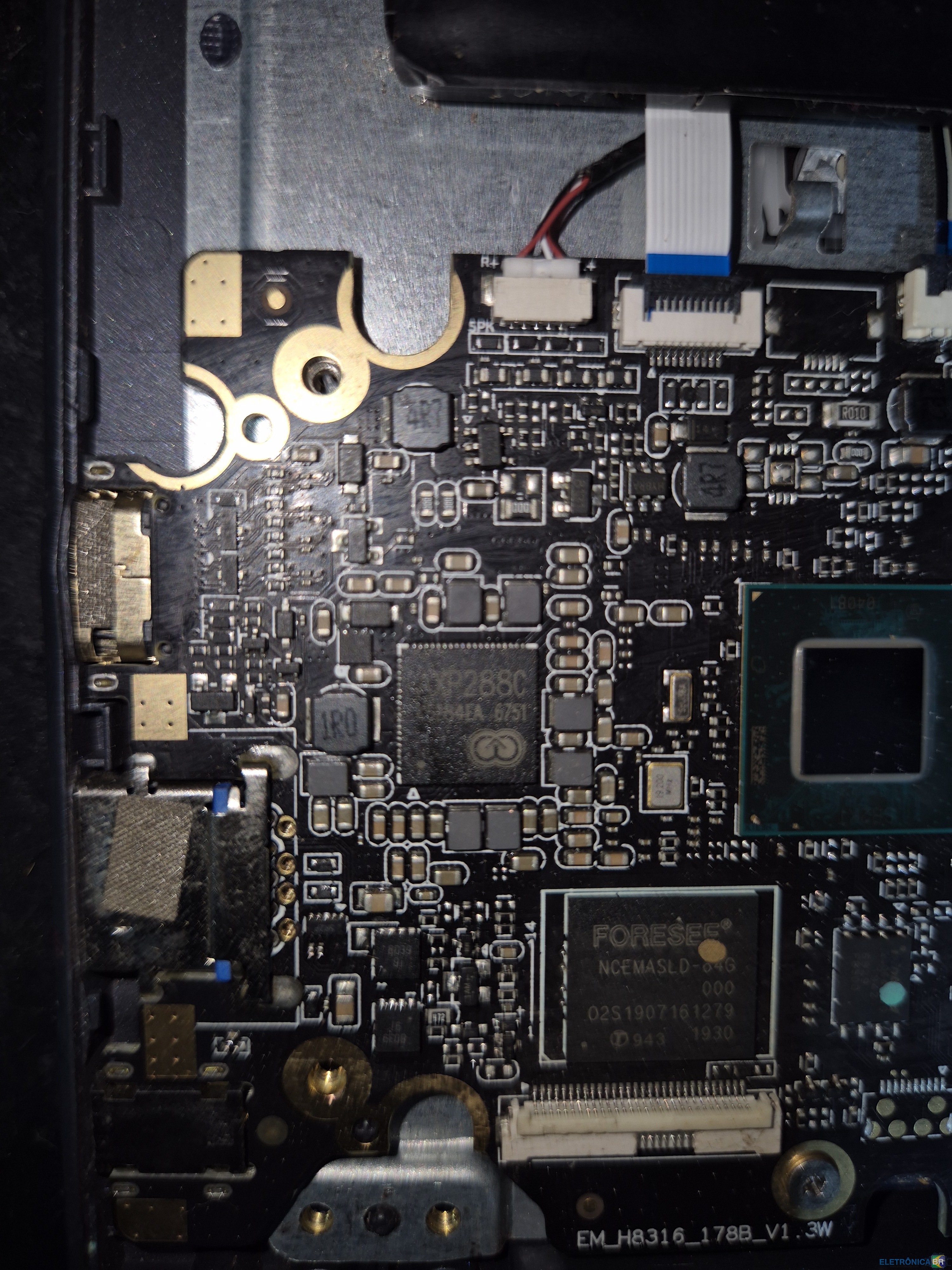

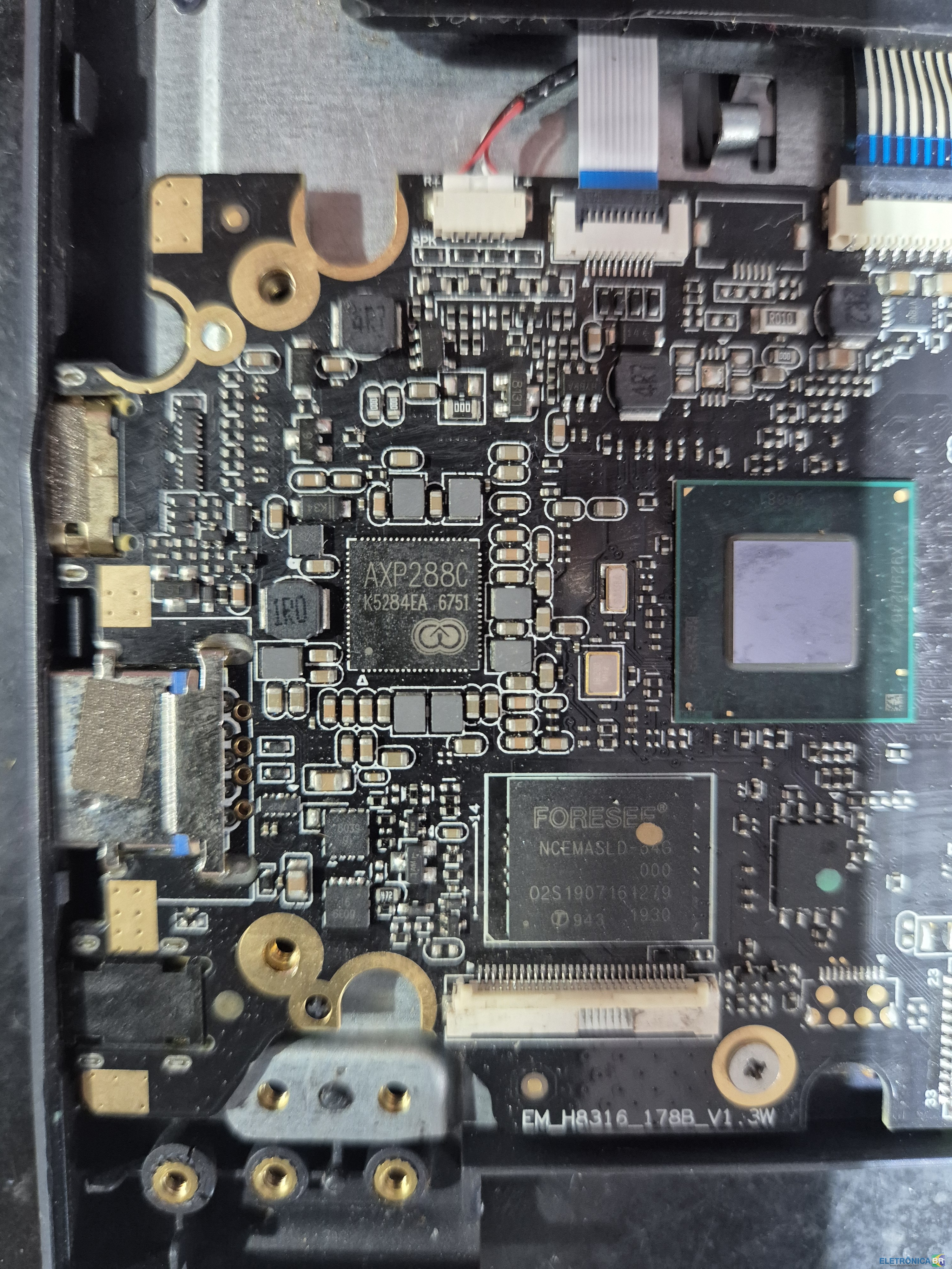

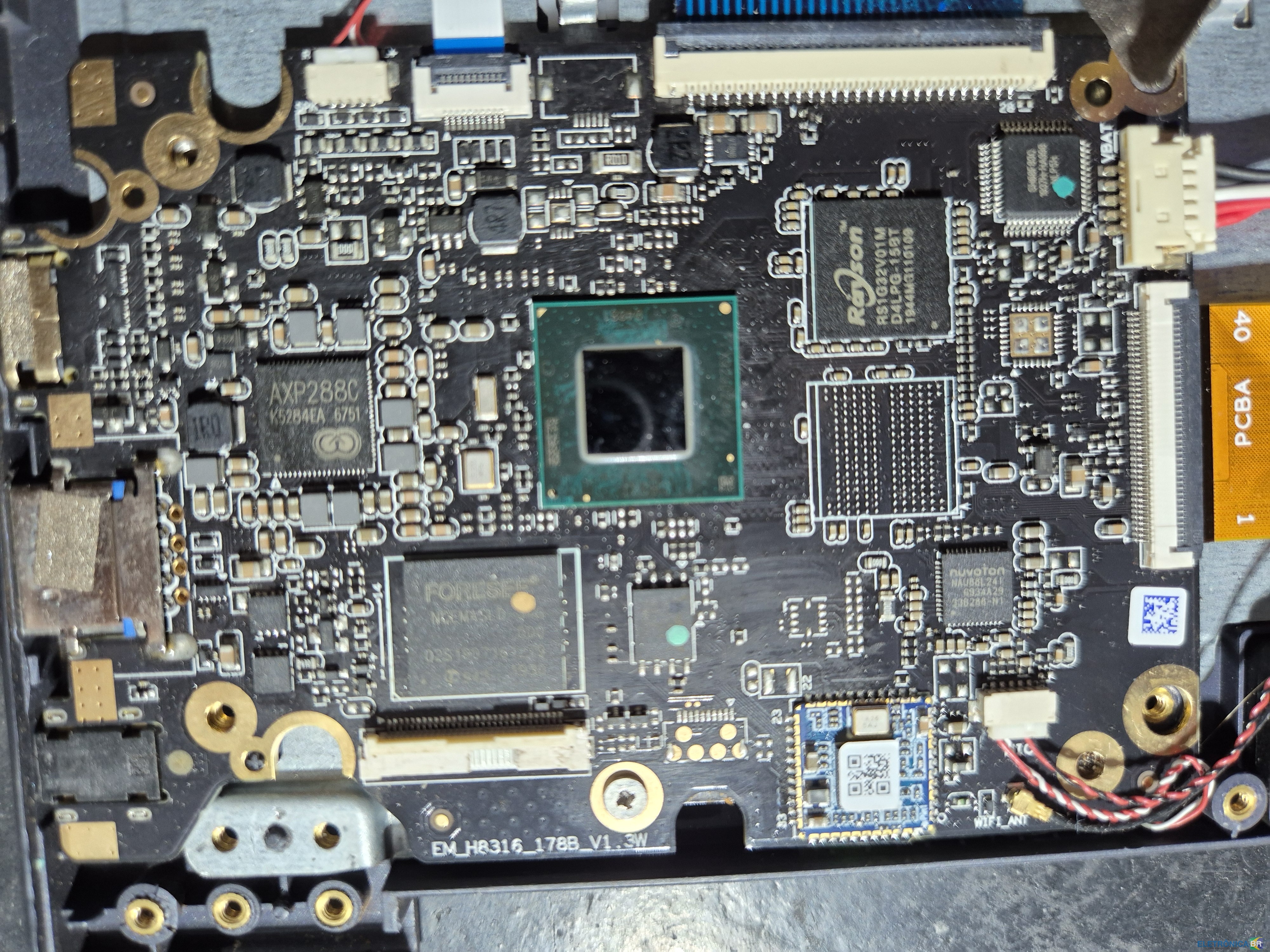

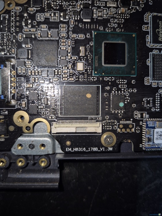

O cabo flat e a tela foram testados em outro aparelho. Com relação as tensões, todos os pinos estão com zero volt. Encontrei apenas 5V para alimentar a webcam. Seguem as pinagens da tela e da placa com suas funções: Pino da
 em análise Notebook Positivo Motion Q464b / placa EM_H8316_178B_V1.3W / com imagem apenas no monitor externo
Fagudão Eletrônica postou um tópico em Notebook's
Estou com um notebook Positivo Motion Q464b sem imagem na própria tela, mas funciona com um monitor externo através da saída mini HDMI. Já resetei a bios, procurei por configuração de monitor, verifiquei o cabo flat da tela, formatei e reinstalei os drivers. Retirei a tela e testei em outro aparelho e está funcionando perfeitamente. A tela é NV140FHM-N3B V8.1 e, de acordo com o datasheet, deveria ter 3,3V nos pinos: 12 e 13 para alimentação de 3,3V 26, 27, 28 e 29 - alimentação do backligh 22 - backlight on/off 23 - backlight PWM dimming Porém nehnum dos pinos tem tensão. Ë dificil encontrar informações sobre a placa deste notebook também não tem serigrafia, board view e nem esquema. Alguém já pegou esse defeito? -
