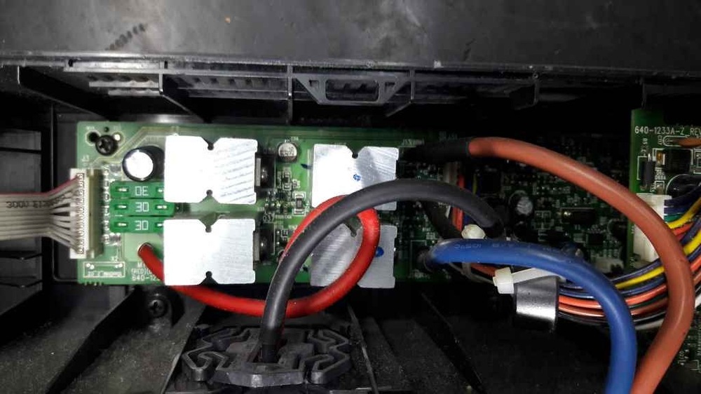

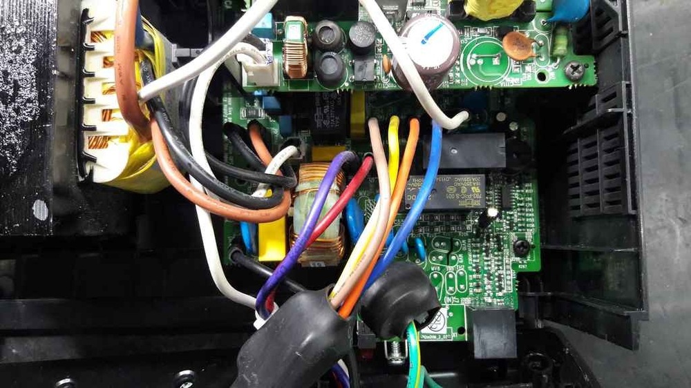

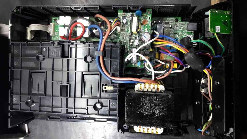

  5. Estou com este Nobreak APC Back-UPS Pro 1000 na bancada. Tem tensão em algumas saídas e outras não, alguém já pegou esse problema? Nunca consertei este nobreak, não tenho o esquema dele também. Se alguém puder ajudar a gradeceria.
  6. @Alfredo Mendes Jr havia uma trilha rompida junto ao BC337 fiz o reparo na trilha o componente estava bom mas não havia solucionado ainda o defeito. Troquei o LM e funcionou perfeitamente.
  7. Caro @tekcel reparos gostaria de te agradecer, fechou meu dia hoje com a sua dica, perfeito. Muito obrigado e um excelente final de semana.
  8. Com bateria nova e IRF540N e IRF640 trocados, o nobreak não carrega. Se retiro a bateria ele nem apita avisando, o led amarelo fica aceso sempre. Será que pode ser o LM324? A tensão de carga na bateria é de 12,6v não aumenta nada mais. Peço ajuda aos colegas. Desde já muito obrigado.
