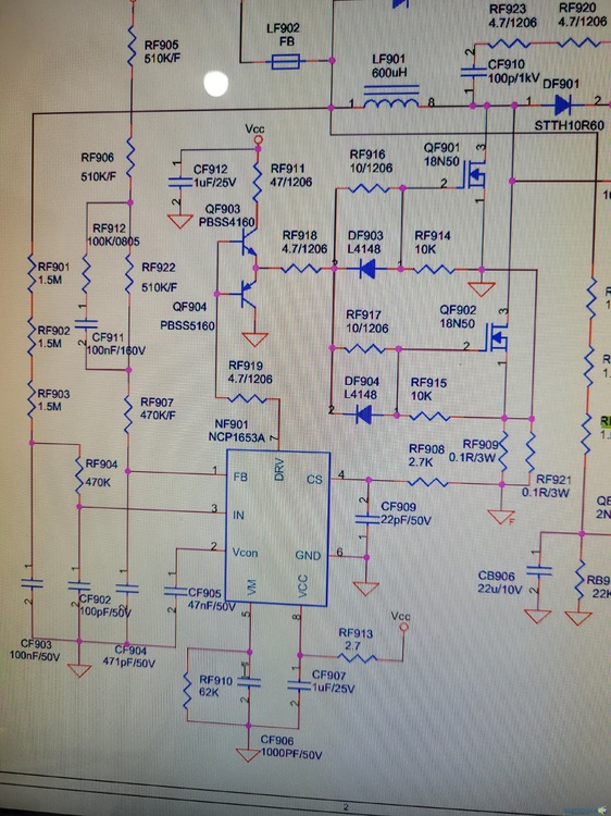

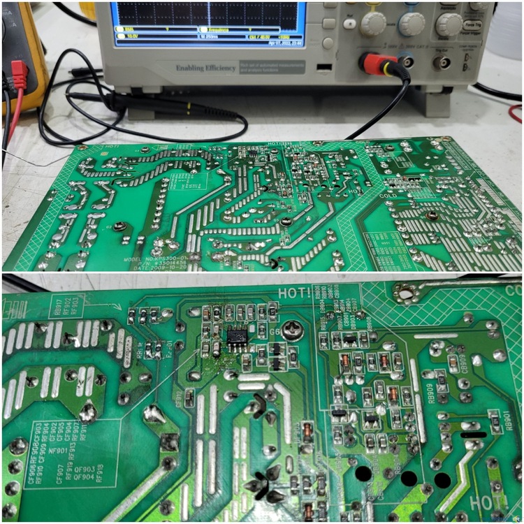

  1. @joao1 ja conferi a malha do pino 3, mas vou conferir novamente, o ci coloquei igual com a letra a
  2. @joao1 ja conferi os diodos e tbm estao bons, e o pwm chega no gate do ci sim. to achando muito estranho, pois no pino feedback a tensao teria que subir pra 2.5v com a fonte em funcionamento.
  3. @ohm bom dia. ja fiz isso,como disse tem 1.8v no pino feedback teria que subir pra 2.5 com a fonte em funcionamento. agora pq somentequando tiro da tomada aparece pwm tbm nao sei.
  4. pessoal, preciso de ajuda. essa tv não funciona o pfc, consequentemente também não libera os 24v. chega 14v no pino vcc do ci ncp1653a, no pino FB tem só 1.8v detalhe que não sai pwm no pino drv do ci, somente quando tiro a tv da tomada aparece rapidamente e some. "ja coloquei um ci novo e tbm conferi todas as malhas de resistores, medi um por um a queda de tensão e estão todos ok. alguém pode ajudar?
