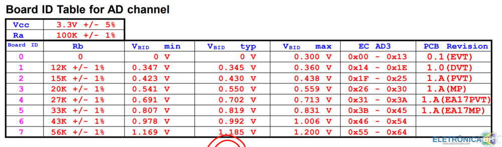

 resolvido Acer Aspire A515-51G-C690 C5V01 LA-E892P Rev: 1C - Teclado com o layout errado
Doonine respondeu o tópico de Doonine em Casos resolvidos - Notebooks
Troquei o Super I/O e obtive o mesmo resultado. Coloquei o Super I/O retirada de uma sucata e o problema foi sanado, porém, precisava corrigir os números de série e fiz a estupidez de gravar o Super I/O sem fazer Backup, agora o teclado está novamente desconfigurado. Preciso do DUMP de um Super I/O dessa máquina, alguém tem esse arquivo disponível? (EC BIOS 128k) Os disponíveis aqui não deram certo, vou tentar novamente seguindo algumas ordens para ter certeza, mas caso alguém tenha e possa compartilhar o DUMP tanto da BIOS quanto da EC BIOS, ajudaria muito -
Descobri que essa linha se mede com o equipamento conectado na tomada mas desligado, nessas condições as medições são exatas, medindo 0.547v, de qualquer forma tentei mudar o resistor e não teve mudança no teclado... -
Não conhecia esse "Board ID" mas localizei no esquema, localizei o RA e RB na placa e pude medir as tensões e os valores de ambos resistores RA = 100k (OK) RB = 20k (OK) Tensão = 0.680v o que, segundo o esquema está fora do parâmetro, com um resistor de 20k e outro de 100k, a tensão deveria estar com o mínimo de 0.541v, máxima de 0.559v e o ideal 0.550v. Estou pensando em mudar o resistor de 20k por algum com a resistência um pouco menor para tentar normalizar essa tensão e verificar se resolve o problema, meu multímetro é de 4 dígitos após a vírgula e tem uma boa precisão, mas me questiono até que ponto posso confiar nele... -
Testei o teclado de um Acer bom n o Acer ruim e tive o mesmo resultado, ? = CTRL, testei o teclado do Acer ruim no Acer bom e o teclado funcionou perfeitamente, resumindo, o problema esta no IO mesmo. Eu acreditava que a programação do IO que gerenciava o layout, mas aparentemente ele apenas gerencia os atalhos com o Fn. A possibilidade de troca é de 100%, eu apenas queria ter propriedade na troca, agora que entendi o problema tenho conhecimento suficiente para afirmar que o IO controla o teclado não através do programa instalado, mas através da arquitetura do mesmo. Vou solicitar outro IO, é possível que ele também venha com problema mas de qualquer forma, posto o resultado. Obrigado a todos os participantes! -
