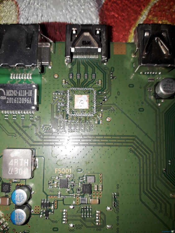

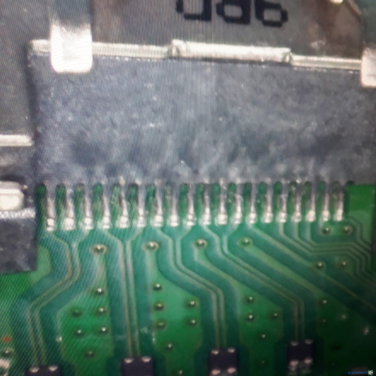

Conheço o EletronicaBR á muitos anos, mas nunca participei aciduamente, trabalho com manutençao em games Reballing + Reparos em geral- Ps4 slim SAF004 cuh21xx CI HDMI luz Branca Sem imagem.

bom dia, so vi agora que ainda nao resolveu o ps4, vamos por partes, voce verificou se o seu conector HDMI esta com todos os pinos soldados sem curto?, vefificou se por acaso nenhuma bobina esta aberta(as 4 da saida HDMI), se essa parte esta ok, é provavel que voce esta tendo problemas na soldagem do CI, faz o seguinte, voce tem esfera para BGA 0.30?, se tiver retire o CI e em vez de estanhar a placa com ferro de solda, voce ira colocar 1 esfera por pad, e no meio voce coloca 5 esferas, e faca a fusao delas com a sua estaçao de ar com a vasao de ar baixa, para as esferas nao sairem do lugar, leva tempo, mas voce pega o jeito, e nao tera mais dor de cabeça com esse tipo de soldagem, espero ter ajudado- Ps4 slim SAF004 cuh21xx CI HDMI luz Branca Sem imagem.

bom dia amigo, o defeito ai é simples, é o conector hdmi que esta danificado, olha os pinos dele, estao encobertos, é so trocar, da muito disso. depois posta o resultado ai.guto_osasco alterou sua foto pessoalguto_osasco se registrou na comunidade- Sony Vaio modelo SVF152C29X não liga
