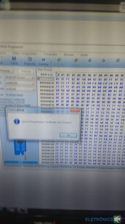

Regravação de BIOS não resolveu, foi gravada corretamente, testei com a versão anterior e atualizada e continua a mensagem "CHECK CABLE SINAL""; lembrando que o cabo esta em perfeito estado e computador também, no aguardo de possíveis procedimentos para eu fazer e resolver. Abraços. PS> desculpe o foco da IMAGEM, porem esta "EPROM PROGRAMADA E VERIFICADA COM SUCESSO". -
