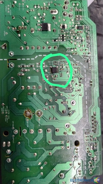

  1. Boa tarde Amigos, estou com esse nobreak de portão que queimou o ci OB2216AP e também queimou os resistores R9 e RE. Gostaria de ver se alguém sabe o valor destes dois resistores eles são ligados em paralelo e vão do negativo do capacitor de entrada 33uf x 400v ao pino 4 do CI OB2216 Segue imagens da placa.

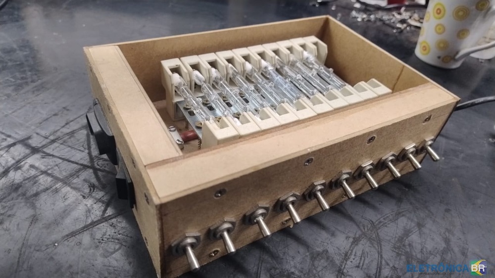

  2. Em paralelo. Cada interruptor liga uma delas. E serve tambem com lampada série
  3. Boa tarde. Eu uso para carga em nobreaks um conjunto de lampadas halogenas que ligo uma a uma para dar a potencia desejada. Por exemplo no meu conjunto tenho 10 lampadas de 150w se ligar todas terei uma carga de 1500w. Segue a ideia para quem desejar.

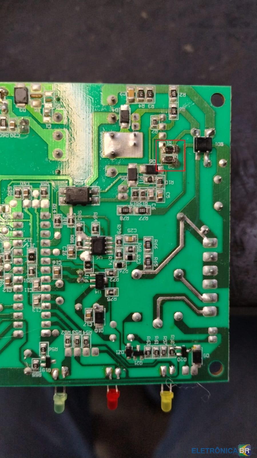

  4. Desculpe, nao comentei corretamente o IC tem a inscriçao 4515, mas é um controlador PWM....
  5. Bom dia. A placa estava com fusivel, capacitor C108 e fet Q102 queimados. Ao trocar os componentes verifiquei que o IC 101 esta em curto ele é um 4515 smd Alguem sabe onde posso consegui-lo ou um que seja equivalente?
