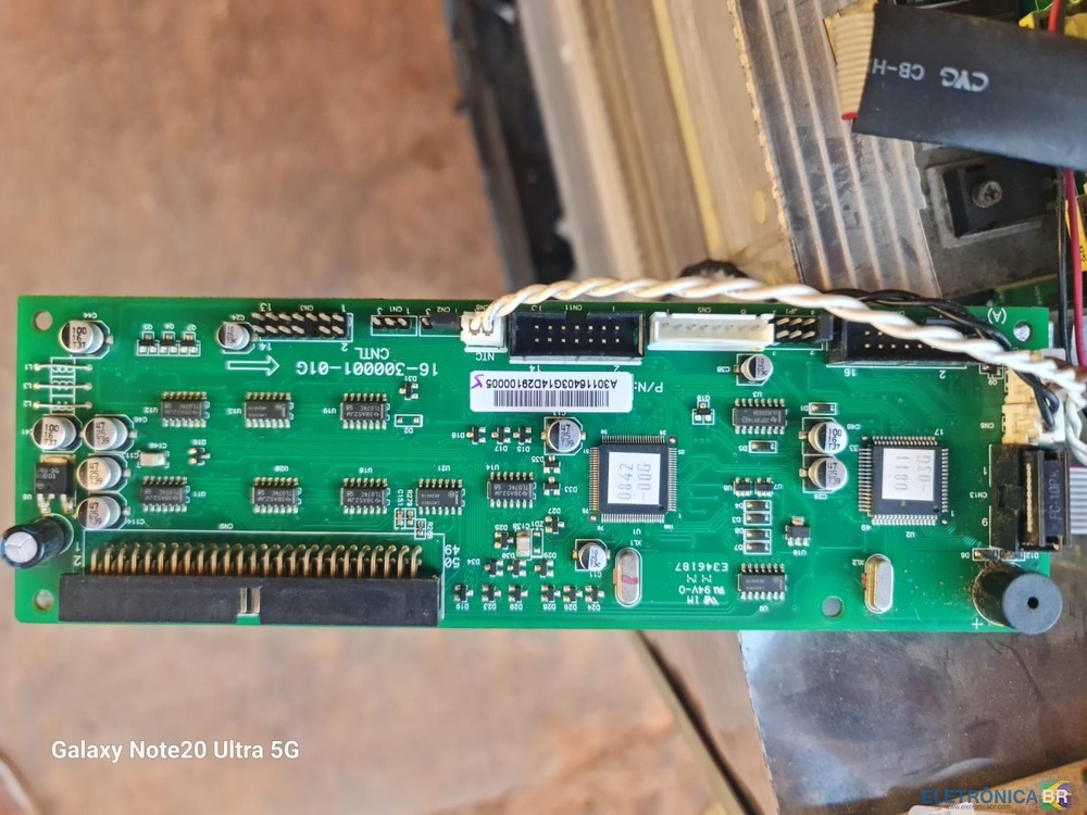

  1. Opa, blza, tente assim; desarme o dejuntor das baterias, desarme as baterias nos polos internos, deixa só no bypass puro, pronto. Liga ele e o painel vai piscar para procedimentar entendeu, vai ficar apitando, um determinado CODIGO vai aparecer piscando após o start, anote. IA ESQUECENDO ESVAZIE TODA CARGA PRIMEIRO, DESLIGA TUDO DESARME FASE DA REDE, DISJUNTOR NO NOBREAK, DESATIVE AS BATERIAS E DEIXA TODA ENERGIA KABAR TUDIM. ai mençure no borne da batetia se tem 8A, se posirivo carregamento ok, se mais, veja isolamento do trafo, e uma hipótese ok. Boa sorte
  2. Tem a senha do reset? Caso possa o manual de uma olhadela.
  3. Ola, tudo bem , atraves do menu no display vc tem acesso? As combinações de teclas para acionar alguns submenus para parametralos conforme quantidades de acumuladores, amperagem de carga, corrente flutuante, e tals... estamos aqui para ajudar
  4. Ola, tudo bem esse modelo utiliza o mesmo chassis dos lacerdas tbb 6000va, energex 6000va, Sms sinnus triad usr6000, o que muda é o layout interno de como estão dispostas as placas, alguns são sem trafo. Espero ter colaborado.
  5. Preciso de uma placa controladora painel nobreak sms sinnus triad para resgate de outra, além de comparação com os vários nobreaks que usam a mesma plataforma; EXE.: Emerson ups 6000va, Energex ups 6000va, Lacerda tbb 6000va, Microtek ups 1hp+ 1hp 6000va, usam o mesmo chasdis, portopboards, e tals, aqui apena achei o lacerda, sinnus triad, eo emetson viertiv. ou outros que vi são in Mexico, india. Aqui não consegui uma placa em local algum, puderem auxiliar-me, agradeço. ( espero que estou postando meu primeiro assunto no l9cal correto.)
