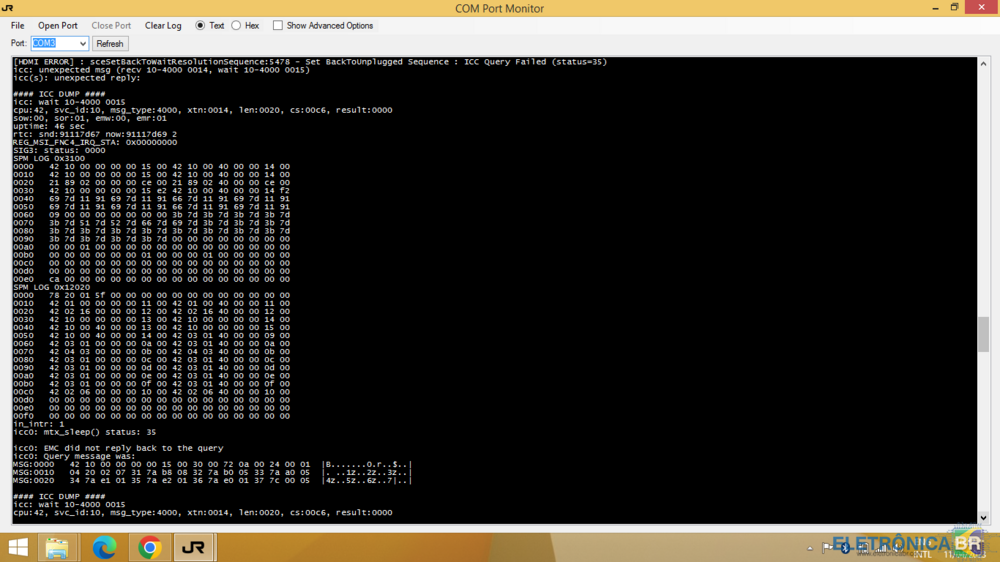

Testei continuidade nas bobinas de proteção do Conector HDMI e nos demais pads do conector, não sei se tem algo haver com o meu problema baseado no Log do UART. Mas fiz. E esta tudo ok. Resistencias das bobinas batendo 1.1 Ohms Feito tudo isso. Vou partir para reballing do Chiset. Caso não resolva vou arriscar em comprar outro para substituir. Pelo que ja pesquisei aqui e até no YouTube, por enquanto vou tirar a culpa do C.I HDMI. Pois o defeito mais comum dele e a Baixa Resistência. Que gera luz Branca mas Sem Imagem.- 27 respostas

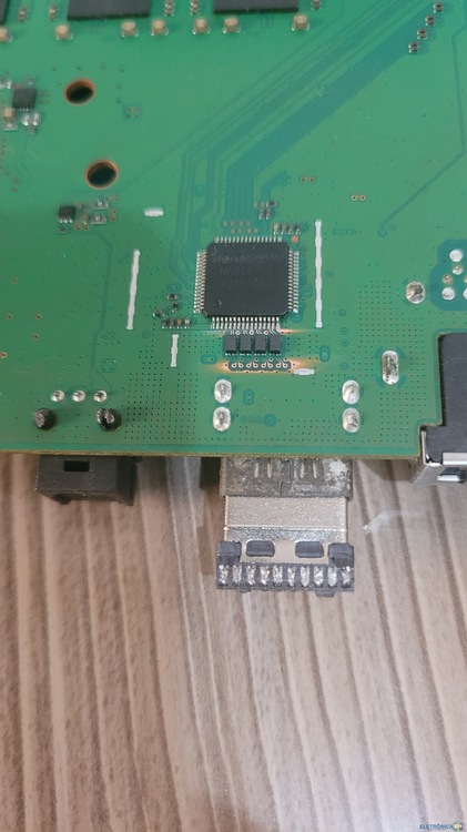

Boa noite, agora voltarei a o aparelho. Tive que fazer esse junper pois não tinha como testar o setor do HDMI sem Essa Alteração. Estou bem ansioso para encontrar o problema desse aparelho.- 27 respostas

Bom dia! Verifiquei o setor do HDMI. Como não achei o Datasheet do MN86471A. Fiz o básico que e verificar curto e esta tudo ok, e depois verifiquei as tensões que sao as seguintes. (Fotos) Caso tenha um gabarito aprofundado desse setor. Agradeço a ajuda. Um teste que estava pensando em fazer era retirar o C.I e Ligar o Aparelho. Se der Luz Branca pela logica confirmará o defeito do C.I Estou Certo?- 27 respostas

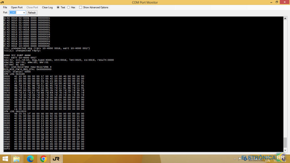

Teve um sintoma interessante na hora que realizei esse novo Scan. Ele deu Luz Branca Mas ficou Travado. E eu observei outro detalhe. Que não tem luz no conector de Áudio Digital.- 27 respostas
