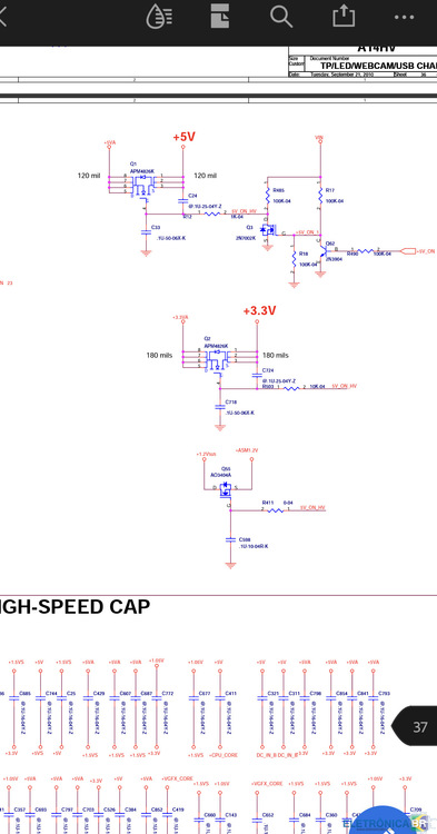

  4. Boa noite @Italo Bandeira Removi o r243, injetei os 3.3v, consumiu 1v, mas nada aconteceu. Removi ele, na trilha dele também apresenta 0.17v. Fiz mais algumas análises fui pra VCCS, onde imagino que seja onde surja a 3.3v No Q2, nos pino 5, 6,7,8 encontro 3.3v já no 1, 2, 3, encontro os 0.17v e na trilha 4 nada. Removi o mesmo e os mesmos 0.17v continua nas trilha citada. Já no pwr analisei o seguinte No r258 deu 19v de um lado e 9.4 na saída. O r280 está dando 9.4v Porém no gate do q34, só apresenta 0.17v Fiz a retirada do r280, continua os 0.17 no gate do q34, removi o mesmo, na trilha do gate continuou os 0.17v. A única coisa que ainda não fiz foi levanta o Super IO. Vocês acham que a possibilidade desses 0.17v está voltando pela trilha VCC dele? Já que o mesmo aparentemente tá em curto, pois super aquece em poucos minutos. tenho todas outras tensões, 19v, 5v e 3.3v, inclusive na bios.
  5. Boa noite galera, e o seguinte estou com um positivo em qual a placa mãe e a A14HV02 ele simples parou do nada Análise visual, ao ligar na tomada, em poucos segundos o super io Ite 8518E ferve. o capacito c262, tem 3,3,v ligado a linha VSTBY porem o c243 só apresentar 0.7, este que está ligado diretamente a linha VCC do componente. fiz os teste no pwm primário encontrei os seguintes valores Terminal 2 ( VIN) 19v terminal 16 (VDDP) 5v Terminal 13 ( BST1) 4,9v terminal 18 ( BST2) 9,9v Eu gostaria de sabe como faço pra testa o super io, para tirar a dúvida antes de comprar um novo.

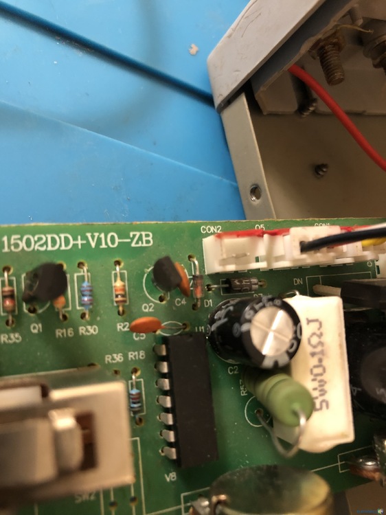

    @joao lima RV amigo, a parte do transistor acho que ficou cortada!

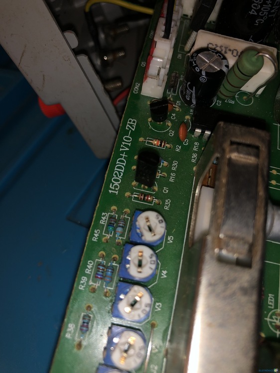

    @joao lima RV Amigo, tirei o componente, fiz as medidas, ele está dando continuidade da base pro coletor, é normal ?

    @joao lima RV esse Q1, tem como testa direto no circuito, ou tem que tira?

    @joao lima RV boa noite amigo, então, não sei oque acontece se procura na net o esquema dessa placa só aparece esse que você disponibilizou. so vi um parecido com o real, uma vez, mas o rapaz queria vender. eu sei que o R57, nesse esquema disponibilizado e o R21. vi no forum, um vez, e os valores bater! Enfim… seguir visualmente o coletor, e depois com o multímetro. Ele está indo pro Q1 (B647)
  10. Bozo44
    dúvida Fonte yanxun travada
    @joao lima RV será esse? Q1 (B647) primeira imagem Esse está apresentando 3.0v ou esse Q2 ? (2n3904) segunda imagem esse está apresentando 4.3v

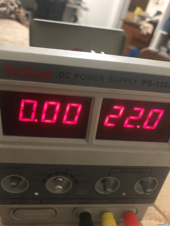

    Fala galera, estou com o seguinte problema na minha fonte yanxun ps-1502DD Apos um dia de uso, ela parou de regular a voltagem e fica travada em 22v, sendo que a regulagem normal dela só vai a 15v Identifique o Resistor r57, super aquecendo, fiz a troca do mesmo por um de 150r w5 porém não resolveu, então fiz a substituição do Circuito integrado LM723, porém não resolveu também. OBS: Mesmo após a troca do resistor r57 o mesmo com poucos segundos que a fonte está ligar, fica super quente, não dá nem pra encosta Já fiz a troca do transistor 2n3055. alguém tem alguma sugestão?
