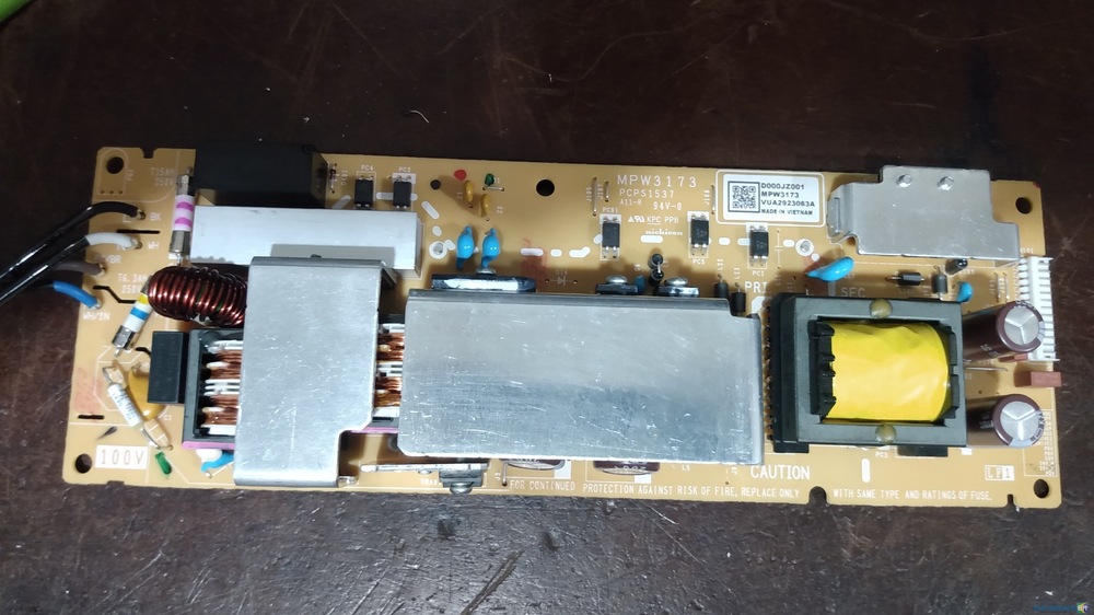

  5. Estou com uma placa fonte na bancada que apresenta somente 8 volts nos pinos de saída. Ela foi ligada em 220V. Na analise visual encontrei os 2 capacitores primários estufados e vazando ( 270uf / 200V ). Fiz a troca dos mesmos, liguei a placa com a lâmpada série e não tinha nenhum curto, mas não tinha nada na saída. Testei os mosfet, os triac, os diodos, varistores, fusíveis do primário e do secundário, os capacitores do secundário. Estava tudo em ordem. Suspeitei do CI MIP0005, fiz a troca dele e efetuei novo teste, foi ai que subiu 8V na saída da fonte. Nos capacitores do primário tem 175V em cada um, no trafo chega 175V, não sei mais o que procurar. Gostaria da ajuda dos colegas, se alguém tem alguma dica do que fazer. Desde já agradeço.

  10. Boa tarde. Estou com uma impressora Brother HL 1202 que foi ligada em voltagem errada. Ja fiz a checagem de todos os componente passiveis de queima e estao todos bons. Nao achei nada queimado. Ela fica piscando o led laranja por quatro vezes. Verifiquei que esse codigo do led diz respeito a nao identificaçao do toner. Ja coloquei outro toner a continua a mesma coisa. Notei que ela nao inicializa nada da parte mecanica. Na fonte tem 24v na saida. Aonde é ligado a unidade fusora notei que tem 110v com a unidade desconectada, mas quando conecto cai o 110v. Testei na unidade fusora a resistencia da lampada ( deu 1,2 ohm ) e testei os dois thermistor ( deu 302 ohm ) cada um. Nao sei mais o que testar. Gostaria de que se algum colega, pudesse me ajudar.
  11. Boa tarde, Como faço para alterar o titulo do topico? Segundo o proprietario, depois que ligou em voltagem errada começou com essa 4 piscada do led, ela nao tinha sido desmontada. A questao do toner eu testei com outro igual e continua a mesma coisa. O que acho estranho é nao ter queimado nada ( teoricamente ) na fonte. E a questao do 110v do fusor, é normal cair quando conecta o fusor?
