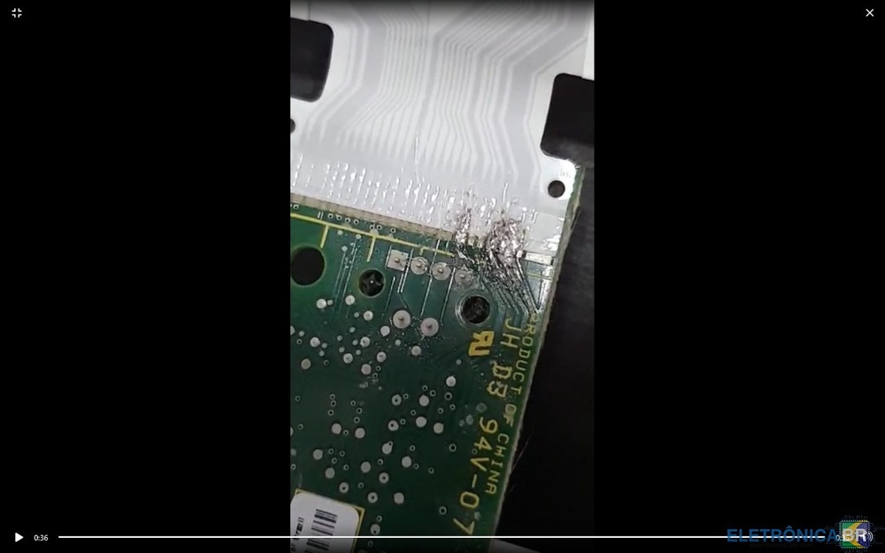

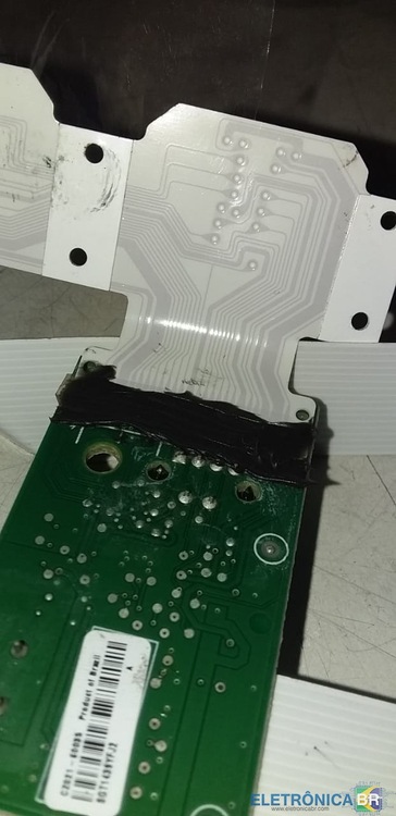

  2. O Head Drive dessa 2540 analisada estava funcionando ou não? estamos nos guiando por essa lógica aqui tbm pra tentar achar o ponto de recuperação. testando a continuidade entre pontos pra tentar identificar onde está partido pra então tentar recuperar refazendo a trilha.
  3. essa foto me foi repassada poor um colega da Bahia, não tenho o head drive aqui comigo mas vou pedir pra ele me conseguir uma foto no detalhe da parte soldada.
  4. consegui uma foto de outro head drive recuperado e desta vez sem aquele isolante preto, veou deixar aqui pros colegas darem uma analisada ... quem sabe alguém mata a charada \o/
  5. não sei se eu entedi bem o que tu falou mas flat queimado e cartucho protegido saõ coisas diferentes, esta foto que eu postei é dum head drive queimado que foi recuperado, recondicionado, ou seja não reconhecia um ou os dois cartuchos e depois de recuperado passou a reconhecer de novo.
  6. este é um Head Driver recondicionado, de acordo com um amigo meu que ja usou varios funciona muito bem e até agora não teve problema com nenhum.
