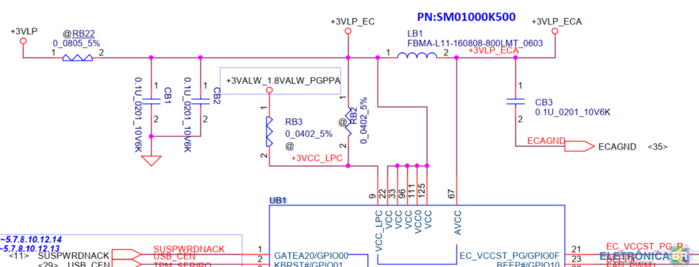

Acabei de verificar o contato do gravador com a ponta soldada do fio ok Verifiquei também a ponta do fio soldada no gravador até o conector do Teclado e tudo ok, resistencia 000.2 em todos os fios, Também verifiquei a continuidade do conector do teclado até os respectivos pinos do KB9022 e tudo ok, resistencia baixa também Também baixei novamente seu arquivo flashromkb9012+kb9022+kb9028 e fiz a substituição do arquivo flashrom e depois disso começou a carregar algumas coisas que até então nao estava carregando, essas porcentagens 10% too short. Também fiz o teste conectando o carregador e apertar enter não deu certo também. Os fios tem por volta de 12 cm por aí. A tensão de +3VLP está presente alimentando o KB9022

@Jack O'Neo vindo lá do post do acer a315-53 que caiu cerveja e nao ligou mais, estou tentando gravar utilizando o seu método, primeiramente o problema foi dll faltando e depois de acompanhar os posts aqui do grupo, baixei ele lá e deu tudo certo, tambem baixei o flashroom do kb9022 e substitui na pasta do 1.0 e também instalei os drivers. Depois de ter feito isso executei a leitura aqui e apresentou o seguinte erro: Fiz as ligações seguindo essa foto No meu esquemático as ligações são essas: E aqui segue as fotos das ligações:
