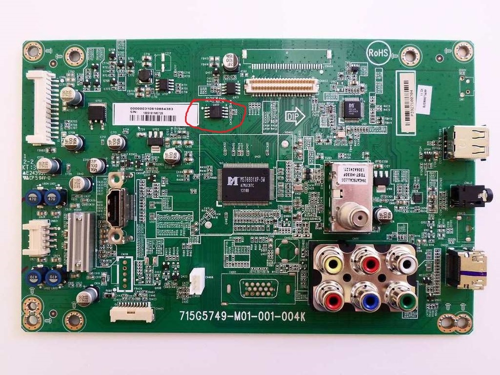

TV PHILIPS 46PFL3008D/78 Liga e Desliga e fica com LED Vermelho
ola galera peguei uma TV PHILIPS 46PFL3008D/78 que ligava e desligava e fica no LED vermelho e não ligava novamente, pra resolver encontrei o firmware da TV aqui no fórum crédito ao amigo (rampa) que compartilhou o arquivo 100% link do firmware: https://eletronicabr.com/files/file/19336-bios_tv_philips-_46pfl3008d-78_19067-eletronicabrcombin Na placa Localize o U402 retire da placa com ferro de solda pra não danificar e regrave com algum aparelho ( gravador de firmware ) e coloque novamente na placa na mesma posição e vai está 100% sua tv novamente. agradeço a forum e ao amigo por postar essa firmware. vlww abraço

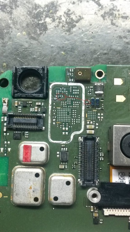

Samsung J500M - Sem Consumo e Não Liga
Ola galera, mais um celular J5, celular desligou e não ligou mais, fiz analise e encontrei curto nos capacitores próximos ao CI de Wifi ao lado do flash da câmera traseira, retirei mas o ainda tinha curto, tirei a tampa de metal a baixo e encontrei mais dois capacitores em curto mas também não era e fiz um reflow no CI U4000 e funcionou 100%, sublinhado na imagem o CI blz. espero ter ajudado alguém vlww abraço esquema: https://eletronicabr.com/files/file/18255-esquema_schematic_samsung-_sm-j500m-ds_-_j5_-_manual_de_servico_17290-eletronicabrcompdf

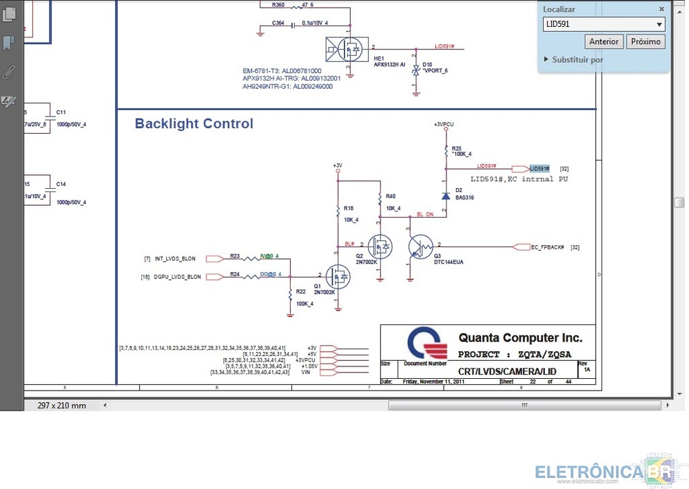

Acer Aspire E1-471-6-BR149 - DAZQSAMB6E0 REV.E - Imagem Escura
Bom dia Galera vim aqui compartilhar uma solução no notebook Acer Aspire E1-471-6-BR149 - abri imagem porem a tela fica com a Imagem Escura da tela de LED, e se conectar no monitor externo tudo ok. verificando o esquema identifiquei o problema no resistor R40 fiz a troca deste e está funcionando perfeitamente. segue imagens em anexo. espero ter ajudado alguém. blz grande abraço a todos
