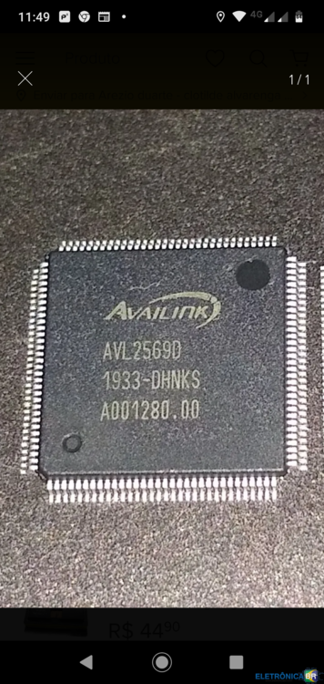

  1. Estou com 1 athomics s3 que usa o processador integrado com a memória, recebi o aparelho e fiz todas as medições nas bobinas onde constatei que o aparelho está com essa CPU queimada. O problema é que não estou conseguindo encontrar o bendito para comprar! Alguém aí já comprou ou sabe me dar uma dica onde poderei achar? Marca: availink Modelo: avl2569d
  2. Galera tá dificil o vendedor adriano não ta tendo o processador e não encontro com ninguém pra vender .... Mais alguém sabe quem tem esse processador para vender ?
  3. Vai de sucata, não acho nenhum tipo de problema parecido com o meu e provavel ... Up aqui pra saber se alguém pode ajudar
