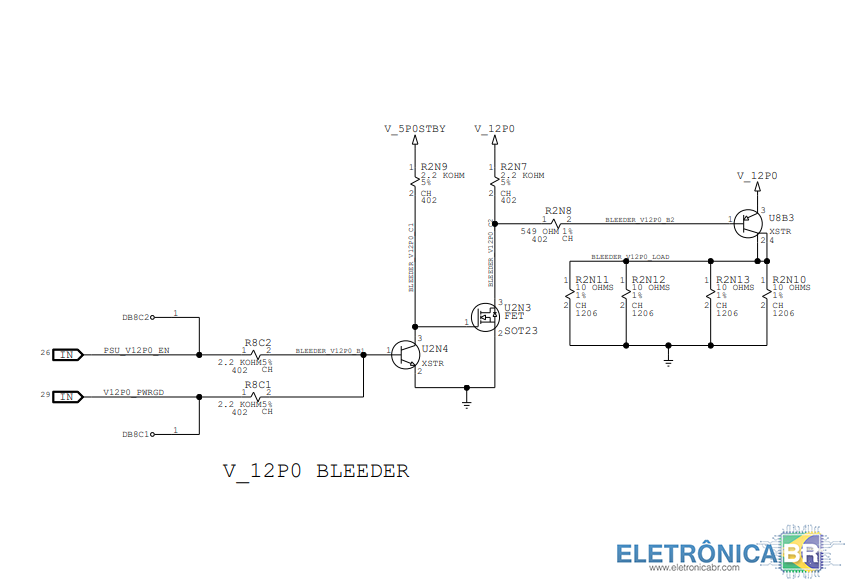

Eu vou tentar substituir eles novamente para ver se resolve. Muito obrigado! Eu encontrei um esquema eletrico do xbox, mas não é 100% igual essa placa.

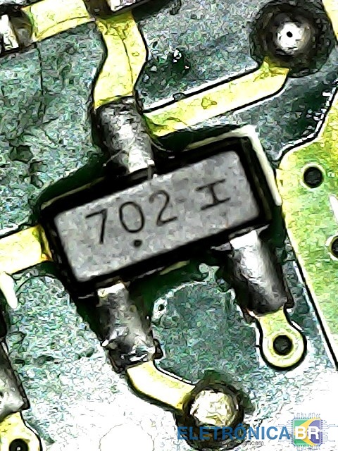

Eu tentei procurar o datasheet mas não encontrei, eu geralmente uso um site chamado S-Manuals para "ler" códigos de transistores smd mas esse site está fora do ar.

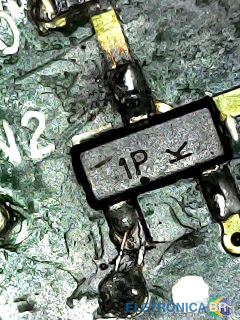

Estou com um xbox one fat placa X933914-001 REV. B que o defeito é o seguinte: Ao conectar a fonte, o led da fonte vai para branco e já volta pra laranja imediatamente e fica repetindo isso infinitamente. Analisando a placa notei um setor aquecendo (setor da primeira imagem) realizei a troca do U8B3 e continuou o mesmo sintoma, analisando mais um pouco notei um aquecimento nos 4 resistores de 10R (R2N6, R2N7, R2N8, R2N9, removi eles mas o defeito continuou), analisei os resistores em volta com uma placa de comparação e estão OK, então decidi realizar a trocar dos dois transistores (U2N2, U2N3) e o deifeto continua o mesmo, então decidi retirar o U2N2 para ver o que poderia acontecer e o sintoma mudou, agora sem o U2N2 a fonte passa para luz branca e permanece por cerca de 4 -5 segundos na luz branca e volta pra laranja mas não parece nenhuma tensão pós standby (Cpu Core, mem, gfx, nbcore, etc). O defeito muda apenas quando eu retiro o U2N2, eu nunca peguei um defeito assim como não tenho o esquema especifico dessa placa eu não sei mais o que fazer, gostaria se alguém tivesse alguma dica para me ajudar com esse defeito, ficarei muito agradecido. OBS: Possui todas as tenções de standyby (1.1v, 5v, 3.3V, 1.8v, etc).
