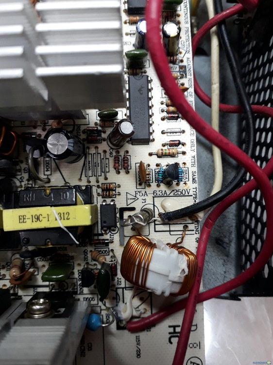

  1. @joao lima RV pino 1 do tl431 2,48v e no capacitor c10 2,48v

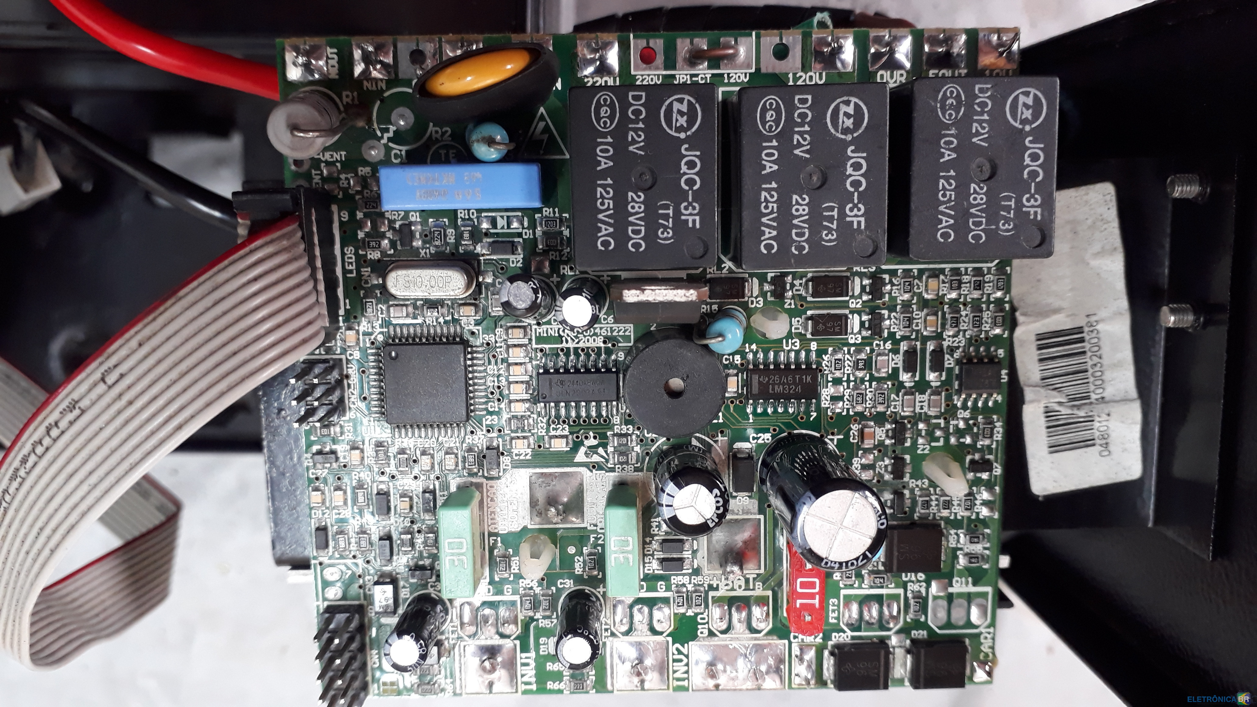

  2. @isaelf isso mesmo, MINI (AC_0) Todos os resistores estão no valor correto, sem alteração. Notei que quando a tensão cai na entrada, ele sobe a saída. Mas quando a volta ao normal na entrada, a saída fica em 130. Só se desligar e ligar denovo ele fica em 120 na saída. Até achei que poderia ser os reles, mas foram trocados e os que estavam nele ainda estavam bons.
  3. @isaelf puts, verdade, esqueci de upar a foto da placa. Acho que o modelo é a 461222
  4. Estou com esse nobreak que está com 130v na saída em rede (entrada 220v), porém no inversor está normal 120v. Já foi trocado os reles, lm324, uln2003. Minha dúvida é se é normal esses 130v na saída e se está dentro da faixa de operação desse aparelho

  6. @ohm Opa, troquei o diodo por um que tinha aqui 5v1 para testar, mas ele entra em curto. No tl tem 2.5 no pino 1.
  7. @jone melo deu 2.5
  8. @Cicero Mota @jone melo achei o defeito. Se prestar a atencao na foto onde esta o pino 1 do opto, tem um risco preto ao lado dele. Nao e a marcacao do pino 1 do opto, ele foi ligado invertido . Ao inverter o opto acoplador, a fonte subiu normal, e agora esta em testes.

  12. @jone melo Sem fonte de bancada
  13. @jone melo Os dois estão ok. Um de 10k5 e outro de 10k. Já troquei o opto e tl, mas fica a mesma coisa
