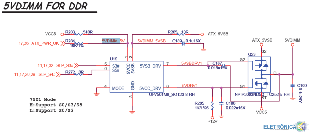

  1. Boa tarde, estou usando um i3 2120. Sim eu regravei para ele mesmo. Vcore não está presente, nem GFX, Power onbtn la no conector do painel frontl tem 5v normalmente, 3v ta presente tudo ok Como eu disse ela liga e para, liga e para, liga e para infinitamente, se remover os 12V do processador ocorre a mesma coisa. Eu fiz os testes acima fechando o curto do verde atx c GND, pra forçar ela ligar, isso aí q citei está ok. Poém achei no mosfet q gera os 1.5v da ram tem 0.34v as vzs aparece 1.5v por menos de 1 segundo e cai novamente. Voltando atrás na alimentação da memória os 5V tem 4.41V aparece 5.02v por menos de 1 segundo e volta. A tensão que vai a 4.41 é "5VDIMM" e nesse componente anterior que parece que soma os 5V da fonte o gate do VCC5 aparece apenas 0.35V~0.28V e por menos de 1segundo vai a 10V. eu estou meio perdido pois não sei se esse u19 pode dar uma fuga ou algo assim, tenho o boardview também. No caso essa 5vDRV1 vai em alguns lugares: no meio do momento em que escrevo o post tenho que sair, pois está na hora de um compromisso, assim que eu voltar vou analisar essa linha os componentes envolvidos e posto mais coisas.

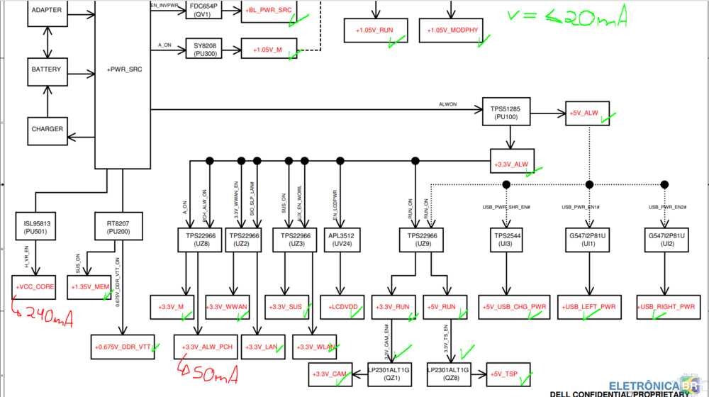

  9. Então, eu injetei apenas 1.0v em todos os circuitos para confirmar, no caso alguns em bobinas em outros em PJP's jumpers na placa, todas as tensões marcadas em verde como na foto deram cerca de 20mA de consumo com 1v (exceto 0.675_vtt que eu injetei 0.6v). Mas o circuito 3.3ALW_PCH apresentou 50mA e na bobina do VCORE apresentou 240mA, medindo a resistencia nessa bobina apresenta 10omhs apenas, o que eu achei estranho visto que tenho outra placa aqui com processador broadwell também mas ao invés de i5 é um i7 e a mesma apresenta 60omhs. Não sei ao certo se é um Curto no vcore ou uma fuga de corrente, pois no multimetro a resistencia da muito baixa, e com a fonte de bancada apresenta 240mA e não os 1A que limitei nela.

  12. Olá a todos, estou com um notebook Dell latitude e5450 que não liga, apresenta um consumo de cerca de 15mA (não me recordo o valor exato) ao conectar a fonte e quando eu aperto o botão power o led acende e apaga ao mesmo tempo que o consumo sobe para 30mA e cai novamente pro valor anterior. Sabendo disso medi as tensões presentes na placa Dessas tensões eu medi todas eu tenho até 1.05V algumas tensões do estado S0, mas elas aparecem quando aperto power e desaparecem após 0,5segundos, o mesmo acontece com SIO_SLP_S5#, Mas quando eu aperto o power o SIO_SLP_S0# sobe e permanece em nivel alto.... Alguém pode me dar alguma luz? Esse modelo tem um SIO bem complicado, dividido em dois chips, mas tem duas BIOS regravei as duas e nada mudou...
