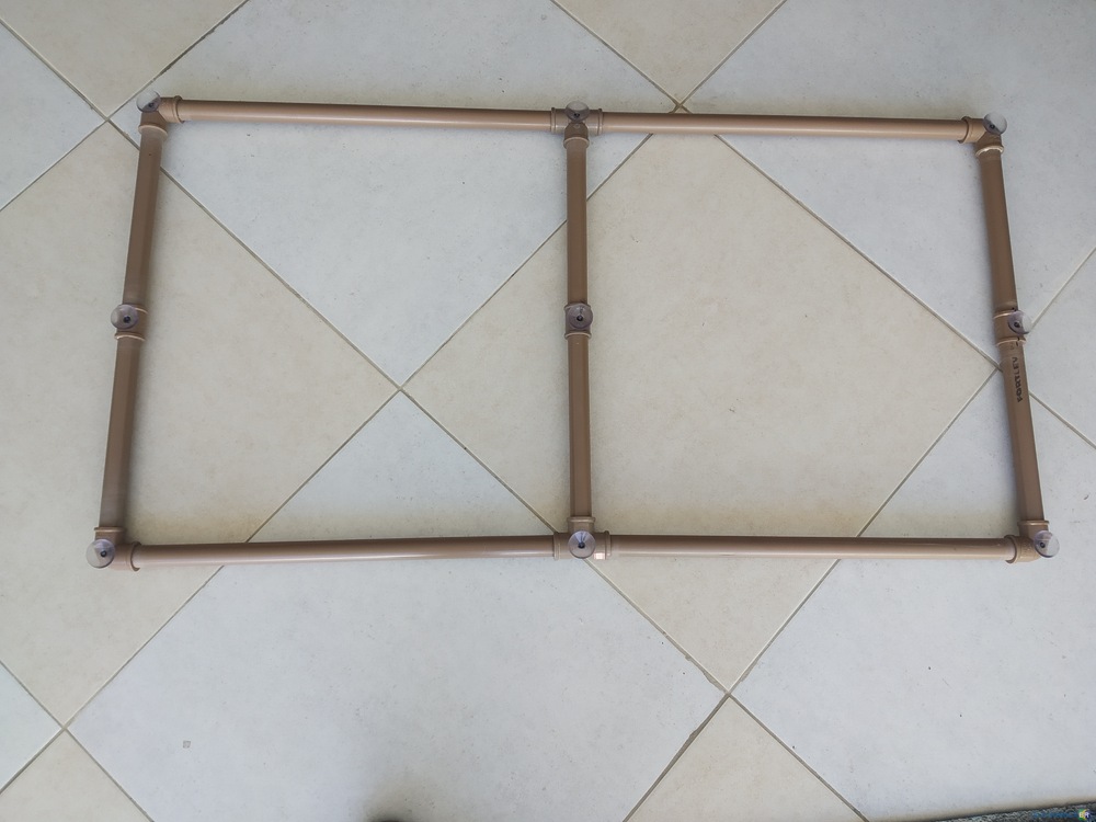

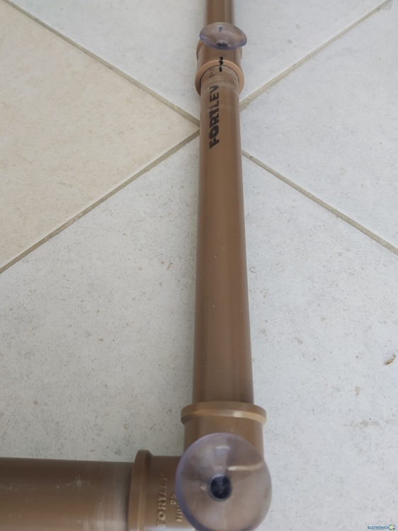

  5. bom dia alexefet , não aconselho a utilizar essa ferramenta devido a alta pressão exercida sobre o vidro fino do display acasionando manchas após a retirada do mesmo e causar até mesmo a trinca do display , aqui na oficina fiz um extrator com ventosas adquiridas no ML e canos de pvc e o funcionamento é perfeito podendo altera as medidas dos canos para usar em outras polegadas , já utilizei até em 65 polegadas
