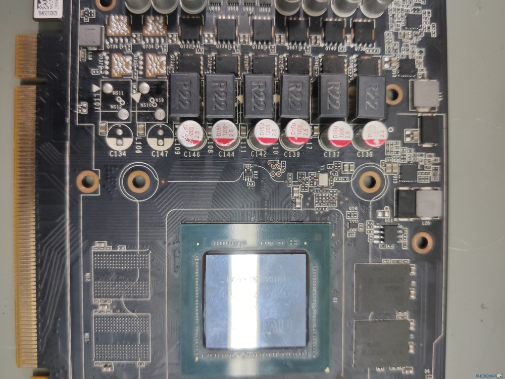

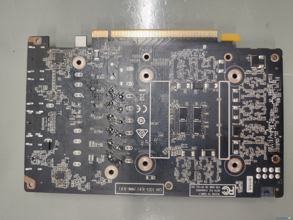

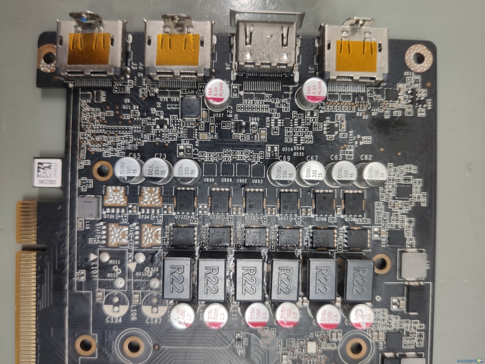

  12. Galerinha de bancada, uma ajuda por favor. Sou novo no ramo de VGA, trabalho a mais de 15 anos com conserto de TV e tô entrando no ramo da VGA agora. Estou com uma zotac RTX2060 na bancada que está totalmente morta. Não tenho VCore, Vrm, 1,8V, Vpex nem 3v3 na BIOS. Tenho 3V3 em algumas poucas partes da placa e tem 3v3 entrando no CI U2, porém não tem nada em sua saida. Tenho 5V na bobina próxima a saída HDMI. Estou totalmente perdido, tanto pela falta de experiência em um caso desse como pela falta de esquema e boardview dessa placa. Alguma dica? Não sei qual é o "próximo passo" ou o bloco em que ele 3v3 é liberado. Se alguém puder ajudar agradeceria. POS: Já procurei e não encontrei curto em nenhum setor da placa.
