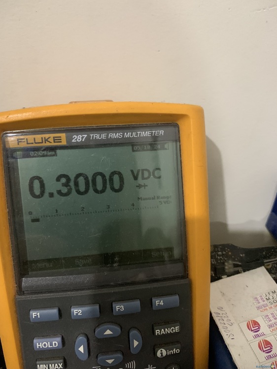

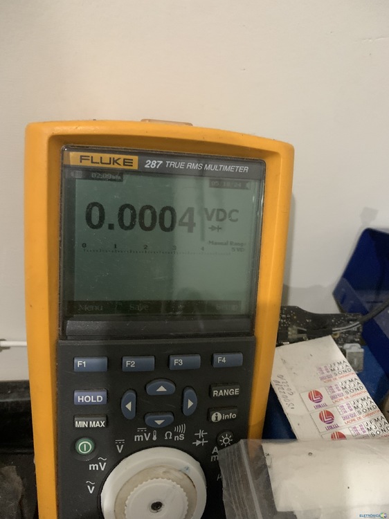

  5. 0.0004 é do pino 1 da L1700 e 0.3000 do pino 2 lembrando que retirei a bobina.

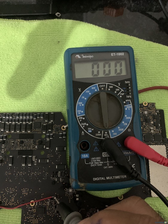

  6. Este 0.0003 é as pontas de provas encostado na outra

  13. corrigindo na L1700, 1701, 1702 esta com a resistencia bem baixa em 0.49 ohm sendo que fechando o curto nas ponteiras do meu multimetro da 0.37 ohm.
