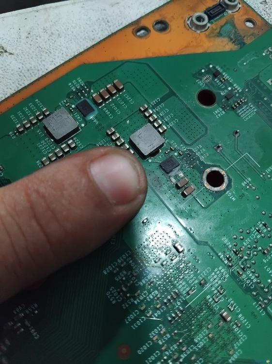

  4. Sim eu troquei eles funcionou por um tempo depois deu denovo, mas troquei o pwm embaixo da placa e era ele. Depois posto a foto.

  12. Sim. Ele tem na parte de baixo do Xbox 360, perto do clamp.
