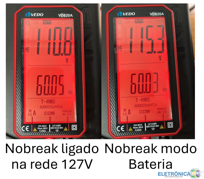

  1. @joao lima RV Imaginei mesmo que a LED nao resolveria... mas como vc disse, ela trabalha até 90V, e como estava 69V no multímetro normal, resolvi testar. Mas como achei o multímetro, tirou a dúvida. Pode deixar, vou mudar o prefixo. Abs
  2. @joao lima RV Fiz um teste com uma lâmpada LED que tinha, e não alterou a luminosidade. Lembrei q tinha um multímetro aqui com o TRUE RMS, e realmente, está saindo os 115V, no modo Bateria (postei a foto do multímetro que tinha guardado aqui). Muito obrigado @joao lima RV pela dica.... nunca imaginaria que poderia ser isso. Abs.
  3. Boa tarde a todos, Estou com um nobreak SMS PRO 1500 com problema na saída 115V no modo bateria. Teve algum surto na rede, e acabou danificando as baterias e as mesmas foram substituídas por outras novas (2xbateria 12V/9Ah). Aguardei 24H para testar. No primeiro teste com o nobreak ligado na rede 127V, as baterias estão sendo carregadas normalmente (±28V) e a saída nas tomadas com aproximadamente 112V. Porém ao tirar o nobreak da rede e entrar no modo bateria, as tomadas de saída passam para tensão de 69V. As bateria ficam em ±26V. Alguém teria alguma dica para solução desse problema? A primeira vista, não vi nenhum componente que esteja queimado ou danificado. Desde já agradeço a atenção de todos. Abs

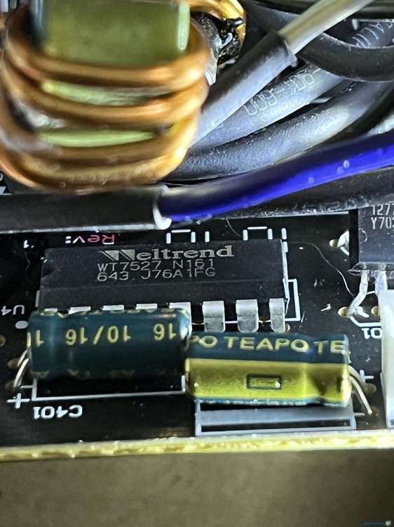

  5. Bom dia a todos.... E o vencedor do "bingo" foi nosso amigo @zazulak... Era o danado no diodo mesmo. (Desculpem a brincadeira). Troquei o diodo SB2100 hoje de manha e fiz os teste, fonte voltou ao normal. Não alterei os capacitores ainda, mas pretendo.. já comprei mesmo ^^. Agradeço aos amigos @Francis Zornitta, @gui-felipe, @jone melo e ao @zazulak por todo o suporte e ajuda.

  7. @zazulak tirei foto dos dois, acabei mandando o errado
  8. @jone melo Achei o danado do SB2100 no ML.... comprei tb sb5150, sb5100, sb3150 e mbr3100... vamos ver se não resolve ^^ @zazulak rapaz.... treco difícil te ver o modelo... mas vamos la CM6800TX / 6675890 - 1 / 1628.... Seria isso mesmo?

  15. @zazulak Nossa, já iria te perguntar sobre o diodo... Eu fiz como vc falou, cortei ele e vi que é um SB2100... Nem no Mercadolivre achei o danado... um cara falou pra trocar por um SR2100. Mas se esse FR207 dá certo, vai ser nele mesmo. Como tirei o capacitor pra trocar, ficou mais fácil acessar ele, mas precisei cortar, meu ferro de solda não soltou o diodo. Vou tentar compra um ferro de 60W amanha pra mexer, esse meu de 40W vai me complicar.
