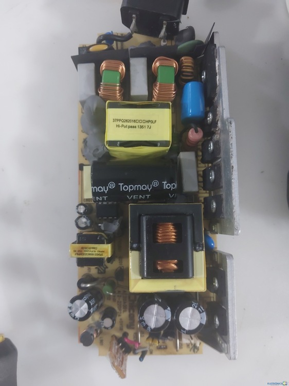

  1. Então galera, estou com problemas nessa fonte, primeiro ela acendia o led laranja e apagava, o capacitor do link estava ruim, troquei, mas, quando fui remover ele ele estava carregado e fechou um curto, então, primeiro o Led laranja ficava piscando e não dava 5v no standby, ficava oscilando 3v e uns quebrados, troquei um resistor smd q estourou, e troquei o Ci de Standby, coloquei o DNP015, mas agora ela está dando 7v no lugar 5, alguém pode me ajudar?

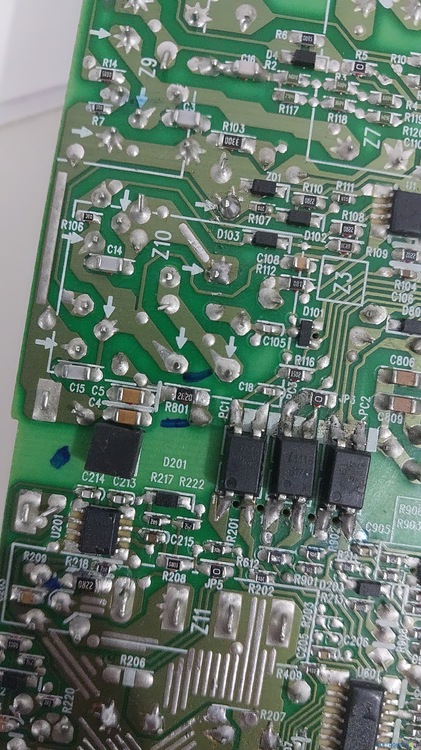

  2. Boa tarde pessoal, minha fonte do Xbox One é uma Chicony A12-220P2A e pelo que pude analisar ela está com problema na linha de Standby, ela fica oscilando o LED laranja e dando uns Tec Tec bem baixinho, e após seguir algumas dicas dos comentários daqui do Fórum pude perceber uma alteração nos resistores R801, e no R807, alguém poderia me ajudar dizendo o valor do R807? O da minha fonte está estourado e não consigo descobrir seu valor.... Desde já agradeço
  3. Boa tarde pessoal, minha fonte do Xbox One é uma Chicony A12-220P2A e pelo que pude analisar ela está com problema na linha de Standby, ela fica oscilando o LED laranja e dando uns Tec Tec bem baixinho, e após seguir algumas dicas dos comentários daqui do Fórum pude perceber uma alteração nos resistores R801, e no R807. Venho pedir um auxílio se alguém puder me mandar uma foto deste resistor R807, pois ele está estourado e não consigo ver o seu valor, e uma foto do CI de Feedback tbm, o U801, pois creio q vou precisar substituí-lo, mas já tinha removido ele da fonte há mt tempo atrás e não tenho mais o seu nome.... Desde já agradeço
  4. Boa tarde pessoal, minha fonte do Xbox One é uma Chicony A12-220P2A e pelo que pude analisar ela está com problema na linha de Standby, ela fixa oscilando o LED laranja e dando uns Tec Tec bem baixinho, e após seguir algumas dicas dos seus comentários pude perceber uma alteração nos resistores R801 (Como o amigo ali em cima disse, um Resistor de 2R20), e no R807. Venho pedir um auxílio se alguém puder me mandar uma foto deste resistor R807, pois ele está estourado e não consigo ver o seu valo, e uma foto do CI de Feedback tbm, o U801, pois creio q vou precisar substituí-lo, mas já tinha removido ele da fonte há mt tempo atrás e não tenho mais o seu nome.... Desde já agradeço
