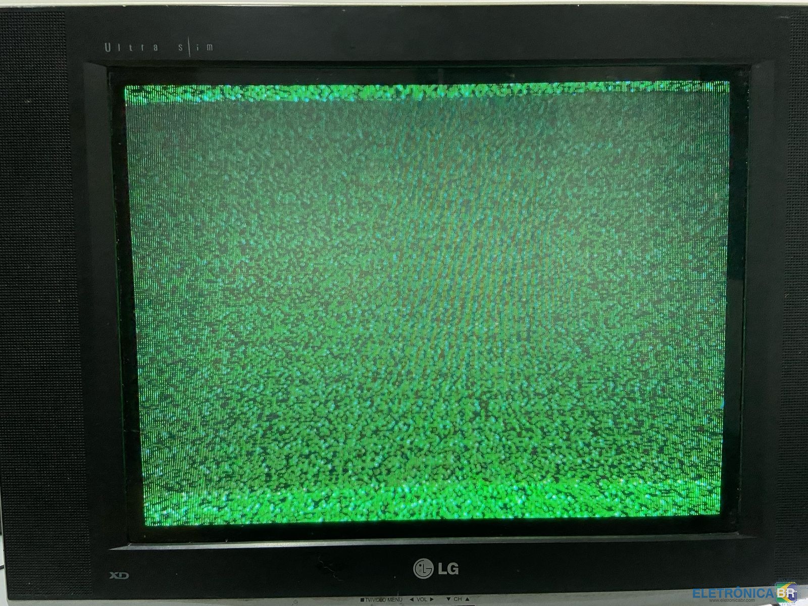

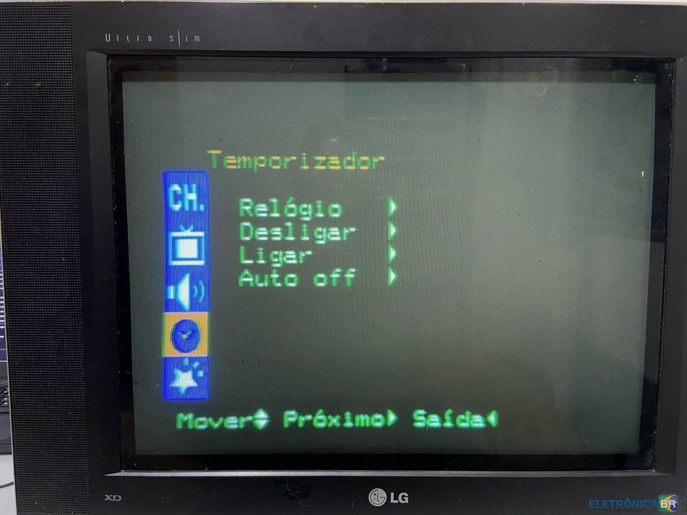

  11. Salve Salve amigos. Estou com esta tv de tubo na bancada (Não trabalho com televisores de tubo e nem nunca trabalhei, porém ao fazer uma graça para um senhor que tenho grande consideração no mês passado com uma Sanyo de 14'' agora ele quer que eu olhe a de 21'' dele, rs.). No mês passado o amigo @ohm me auxiliou dando uma dica certeira na Sanyo. Vamos ao problema, o aparelho não ligava, esse defeito já foi resolvido, agora ela tem a imagem porem no tom verde, notei também que ao colocar no modo tv ela apresenta alguns ruídos, que se eu não me engano esta vindo do tubo de imagem. Alguém poderia me dar alguma ajuda, já refiz algumas soldas, troquei alguns capacitores mas nada que resolvesse.
  12. Amigo @ohm, peço desculpas, aparelho finalizado. Pequenas tremulações era do cabo que estava usando. Muito Obrigado.
  13. Boa noite meu amigo @ohm, agradeço desde já pelo apoio e peço desculpas pela demora, essa semana as coisas deram uma enrolada aqui mas graças a Deus está tudo no jeito já. Acabei pegando essa tv só hoje novamente. Fiz o que você mencionou e até o momento está funcionando até que bem, com detalhe que ainda se nota uma pequena tremulação ao fundo, quase imperceptível. Vou deixar ela alguns dias em teste.
