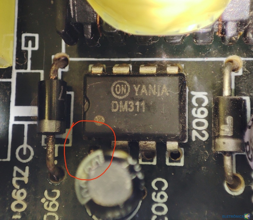

  5. realmente tinha um foto-acoplador com defeito, fiz a troca e tentei ligar novamente, as correntes que aparecem agora são essas. e não ligou a fonte.

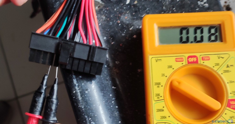

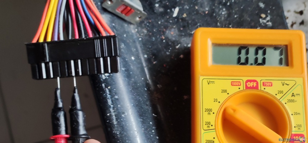

  6. Não tem tensão nenhuma quando ligo na tomada, não sei como faz esse teste de fotoacoplador, tô aprendendo ainda. Amanhã vejo como faz isso, e tento novamente @JoeRob
  7. fiz a troca dos 3 componentes, mas sem sucesso, a fonte não deu sinal de vida e não sei como resolver
  8. @JoeRob fiz a compra dos CIs que estavam faltando, to aguardando chegar pra fazer a troca e o teste.. assim que chegar e eu fizer os testes, posto resultado aqui.
  9. Observei que não queimou o fusível, mas tinha estourado um capacitor 47uF 25V e derretido uma perna do diodo FR107. o diodo ainda esta funcionando, mas está sem uma perna para soldagem, fiz a substituição por um FR157 (vi na net que era equivalente). o capacitor fiz a troca também por um 47uF 25V porém de 85ºc (o capacitor que estava era 105ºc). sou novo no ramo, sempre pesquiso antes de fazer uma troca de componente. até o momento vem dado certo, mas dessa vez a fonte não funcionou, mesmo trocando os dois componentes que identifiquei que estavam com "problema".
