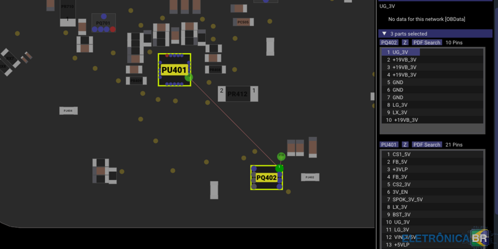

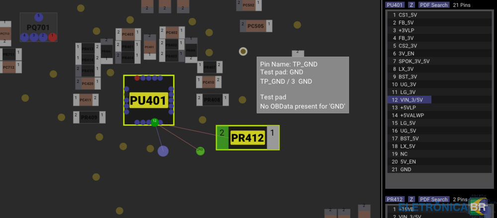

  3. @Ponto da Manutenção pj403 e pj 404 sem tensão. é o componente pu401 mesmo, vi no diagrama que ele é o pwm primário, mas não sei se tirando ele como eu posso testar o restante do circuito
  4. @Ponto da Manutenção ja tinha verificado esses dois componetes, inclusive troquei a resistencia pr412, chega 19v e sai uma tensão de 3volts para habilitar as demais dela. ocorre que apos trocar a resistencia por uma boa e medir continuou habilitando as tensões.
  5. pessoal estou com esse notebook fiz a primeira analise, na tensão de alta +19v não tem consumo ao conectar na fonte assimétrica. fui para o pwm primário e ele não esta gerando tensão de +3valw para estartar os demais componetes da placa. anexos em imagens como testar se esse componente está em curto ? visto que ele não está gerando a tensão para habilitar os demais componentes
