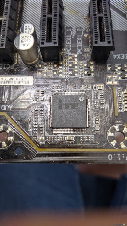

Placa mãe Gigabyte Z370M REV 1.0 Aorus Gaming - Dano no Super IO ITE IT8686
Felipe garcia machado respondeu o tópico de Felipe garcia machado em Pedidos de Esquemas e BIOS (PCs e AIOs)Opa meu amigo, ja tinha acessado a página e não tem a opção do firmware do power i/o disponivel, entrei em contato com a Gigabyte, disseram que é o tipo de conteúdo proprietário e eles não disponibilizam, unica forma de conseguir isso, é alguem fazer o dump desse firmware e disponibilizar por fora
BOlá meus amigos, estou com um grande B.O aqui tenho uma Gigabyte Aorus Z370M rev1, onde sofreu um acidente, foram instalar a placa de vídeo nela, e acabaram batendo no chip Super IO IT8686 e entortou duas pernas e rompeu uma trilha tbm, isso não foi percebido na hora e ligaram ela nisso a placa mãe não ligou, dps disso foi descoberto o que aconteceu, enfim...Não encontramos curto na placa, somente o chip danificado e uma trila rompida( na qual ja foi corrigida), agora compramos o Super IO novo, mas antes de instalar, surgiu a duvida sobre o firmware programado nele, eu não encontrei em lugar nenhum esse firmware e não consigo fazer o dump do chip anterior por ele ter morrido. A questão é, eu realmente preciso fazer essa programação do firmware nesse chip ou ele ja vem pronto se sim é necessário, alguém estaria disposto a fornecer, caso tenham? Talvez por sorte alguém tenha essa placa parada e consiga fazer o Dump desse firmware e disponibilizar se possível agradeceria muito. Desde ja muito obrigado.
