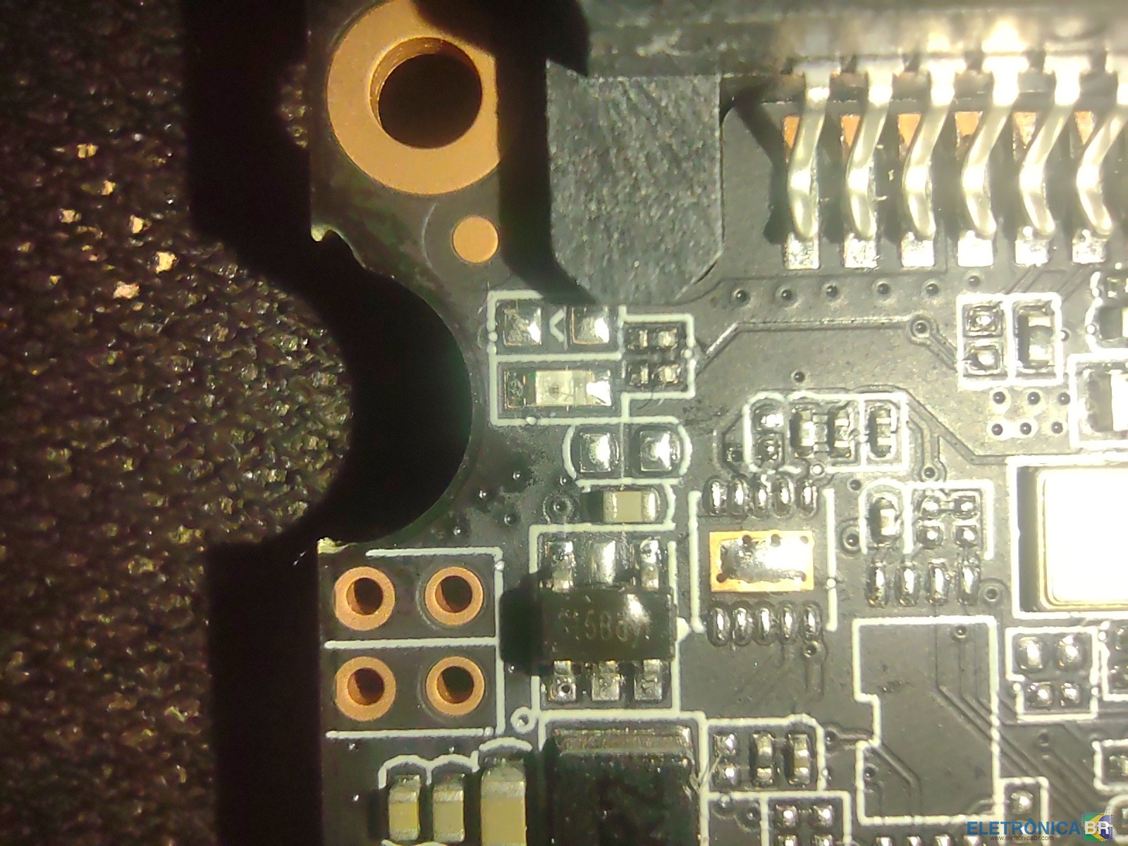

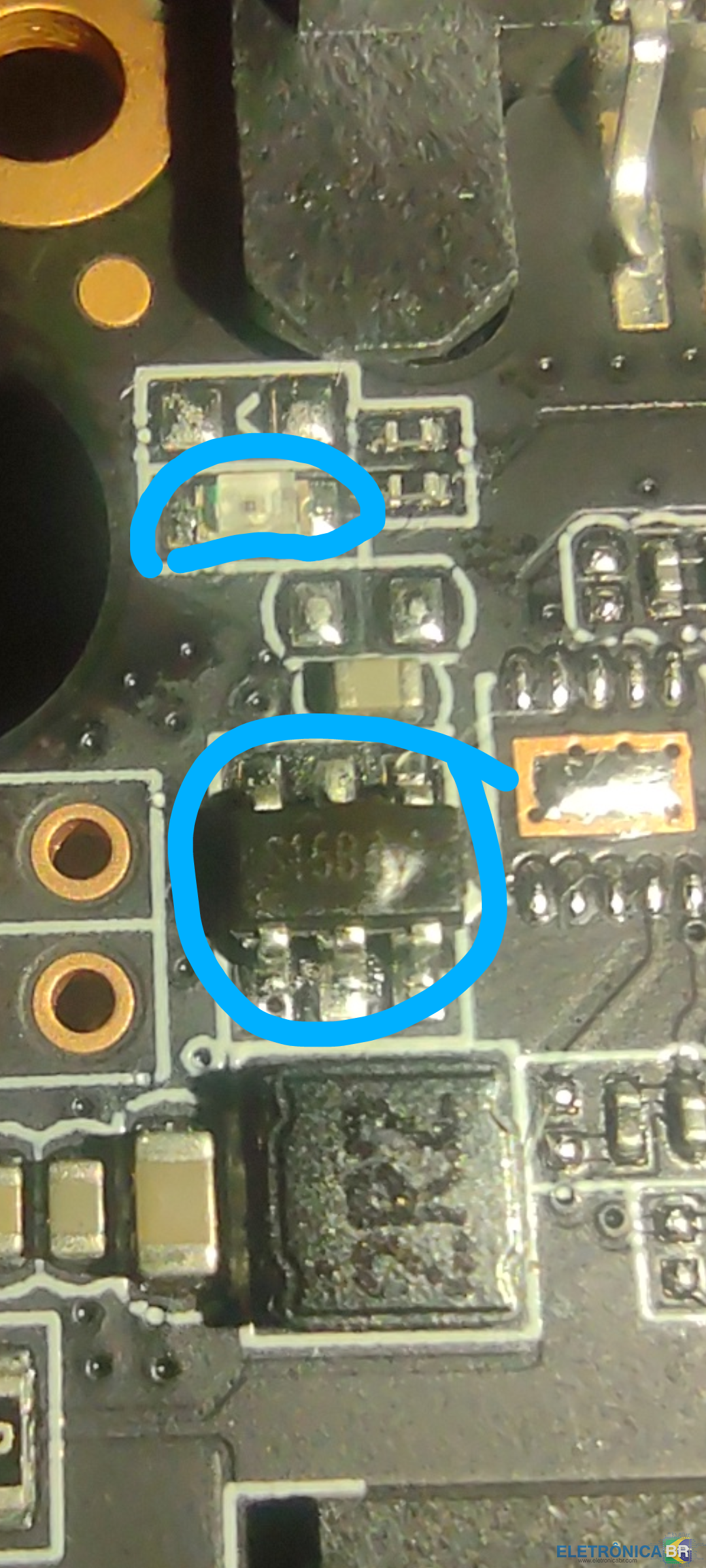

  1. Desculpa então acho que falei o nome errado, queria saber desss aqui, o que está esquentando é esse branquinho aqui

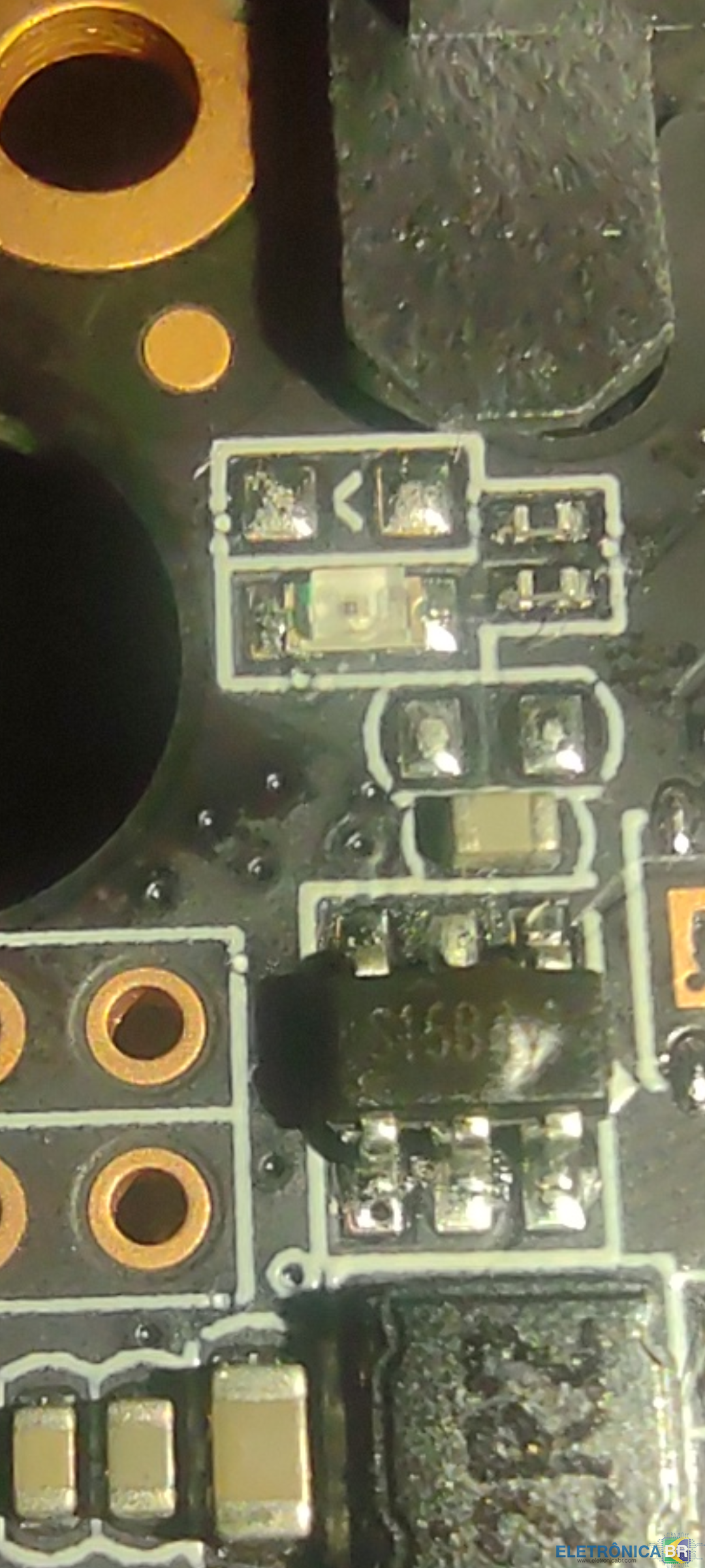

  2. Queria saber qual e o resistor SMD, que vai nessa placa de ssd de 128Gb da Goldenfir, ele está esquentando muito, e o ci smd que está em baixo dele está queimado queria sabe qual é tbm, se é o s15b

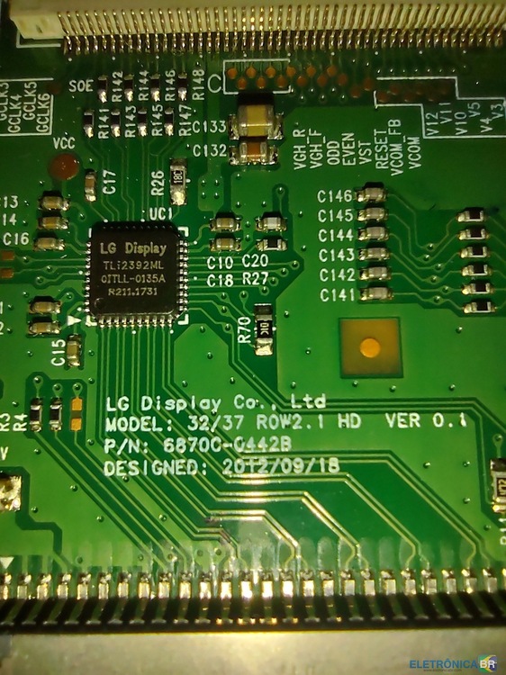

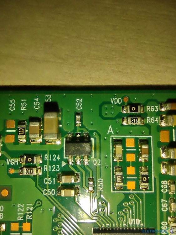

  4. Olá pessoal, queria tira uma dúvida, estou com uma TV da Philco, é ela está ligando normal, mas com a tela preta, fiz um teste nela, na vdd na placa t-con dela, e vi que não tem algumas tensões, a dúvida em questão seria sobre se esse o um mosfet ou smd ou outra coisa, e tbm quem pode me ajudar a acha o datasheet seria ótimo, é se tem como acha um conto nesse carinha.

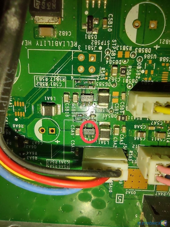

  5. LDO Designador de referência: U4 (superior) Folha de dados: RT9009 Obrigatório: Não Tipo de solda: SMD de 5 pinos -Regulador de queda baixa -Alimenta a linha de 1,8v -Estatísticas de energia ( para RVL-40) --A corrente é ~350 mA --Ingestão 3,3v --Saídas 1.8v --Consome ~.5w --Cria ~.5w de calor Comparador de Tensão Esse regulator da imagem no meu nintendo wii, ele está pegando na entrada 3.3v, mas na saida dele que teveria ser 1.8v ele esta pegando 0,60, queria saber se é ele ou outra coisa no nintendo wii.

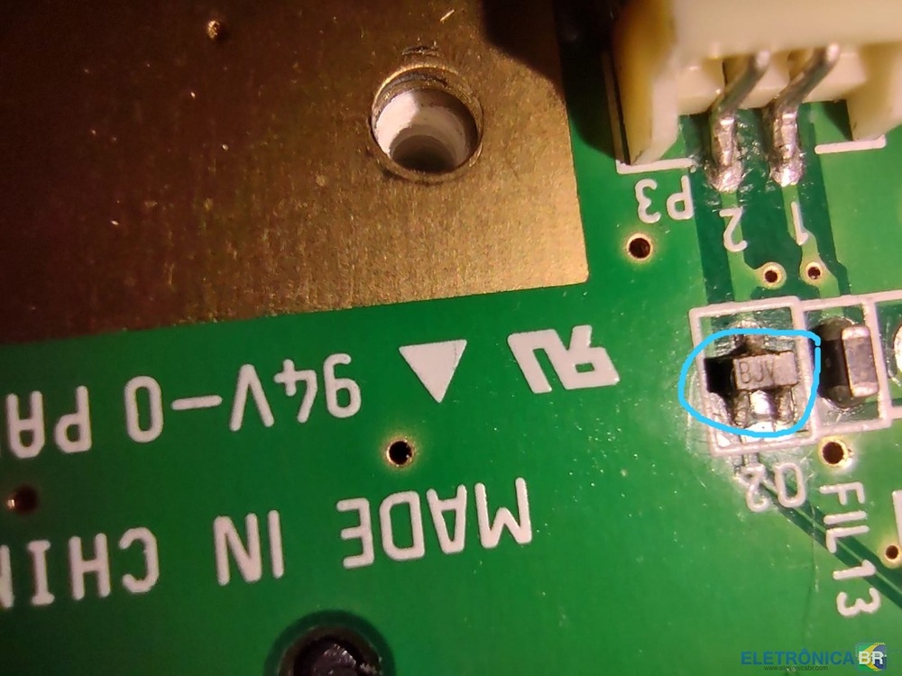

  7. Boa noite, @MSoler esse transistor smd ele o modelo dele e BJV 2SD2226K NPN, eu substituir ele pelo BC817 NPN, esse linha que o transistor está ele trabalhar na linha: Q2: LED da unidade de disco Pino 1: GPU (gate) Pino 2: GND Pino 3: LEDs do slot da unidade de disco Acionado pelo pino 2, que é controlado pela GPU. Este transistor liga e desliga o LED da unidade de disco. Mesmo assim ele não me deu imagem, eu pensei que poderia ser ele por causa que o LED do disco fica ligando o tempo interio, tbm o transistor que está na placa estava em curto
  8. Alguem sabe a onde eu posso achar esse SMD Bipolar transistor ou qual eu posso substituir nele?
