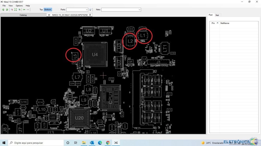

  7. Pessoal, tudo bem, quem pegar este equipamento que liga, da imagem, esquenta muito, e desliga ao iniciar o sistema ou trava dentro do sistema, este e um defeito na placa de video dedicada AMD, existe duas possibilidades de resolver, ou substituir o chip por um novo, ou desabilitar a placa de video, para desabilitar esta placa de video, e necessario remover as bobinas L5 - L2 - L1. espero ajudar alguem. abraços a todos.
