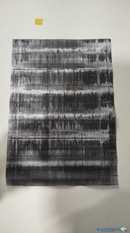

  10. Está impressora chegou puxando várias folhas , defeito solenóide agarrando , desmontei fiz o reparo, só que ela fica imprimindo agora só preto , já desmontei e montei várias vezes pra ver se acho algum aterramento e nada ... Já testei com outros toner fica mesma coisa.
