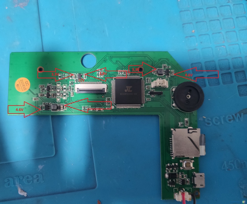

Câmera p microscópio High Cloud - Identificação de componente
janiorib respondeu o tópico de oroski em Ferramentas para eletrônica
Para quem esta com duvida é apenas um regulador de 4.8v ou seja nesse conector entra tensões de 5 a 12v e fiz o teste sem essa placa e funciona pela porta USB usando o PC dar imagem tanto no pc como na saida HDMISegue a foto para conferir as tensões- 6 respostas
