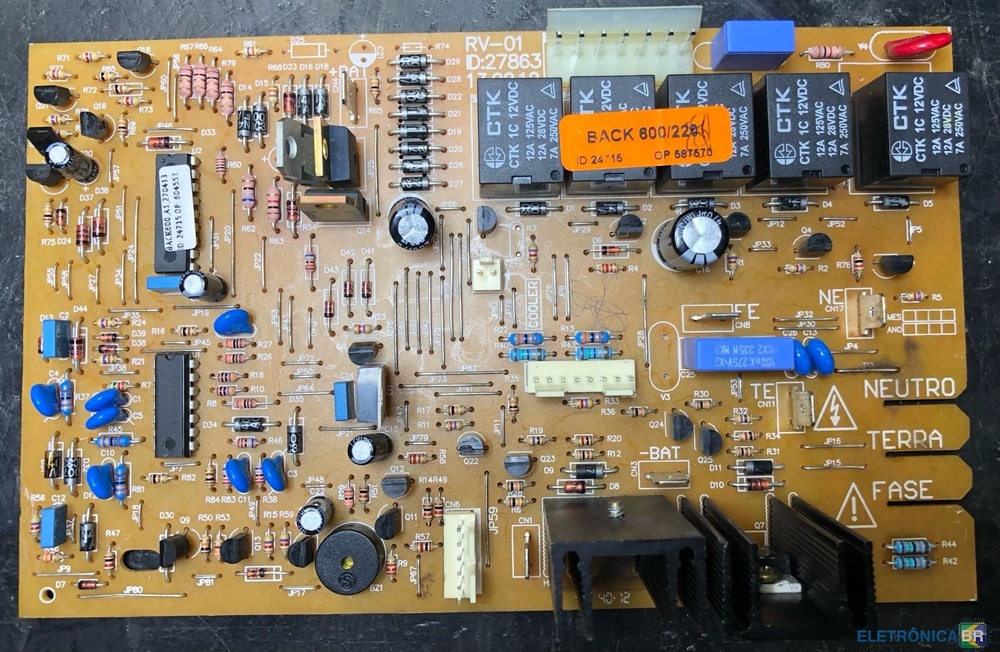

  5. Nobreak apc back 600 n° da placa id:27863 não reconhece rede ja troquei u2, u1 e nada fica apitando. preciso muito do esquema para medir a tensão dos componentes.
  6. @JAROD vou fazer isso, sabe me informar o valor de cada tensão ?
  7. @joao lima RV quando eu coloco na tomada ele liga, e depois não desliga. já fiz o teste com outra chave. @JAROD o esquema que o @joao lima RV bateu com a placa sim.
  8. @joao lima RV acabei de trocar, continua a mesma coisa. já troquei. Q12 Q24 Q09 Q08 Q07 D85 D38 D23 vou mandar foto do modelo da placa, esta por baixo. teria o esquema completa para enviar?

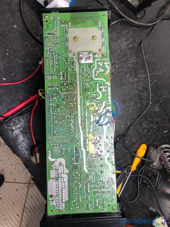

  9. ola estou com esse nobreak apc back ups 1500vc, ele funciona normal carrega a bateria e segura carga, mais não desliga... alguém poderia me ajuda com esquema do power dele. ja troque o processador os reles bc 337 quase todos. obs: baterias novas
  10. boa tarde nobreak apc 1500va não desliga, só desliga se retirar a tomada da energia, alguém já pegou esse problema ?
  11. resolvi um apc 1500 só troquei o ci lm324
