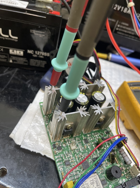

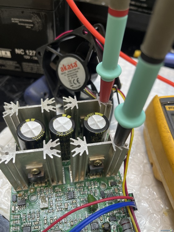

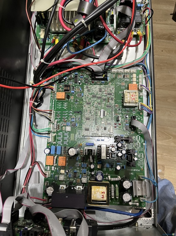

  2. Aqueça o processador com o ferro de solda, deve funcionar por alguns minutos, aí se sim só trocar, se funcionar te dou o contato para comprar qualquer processador da SMS.
  3. Desculpa no gate forma de onda quadrada, você desliga os fios amarelo e azul os que vão nos fets ,faz uma medicações, tem que ter 11 volts AC, em cima dos dissipadores, se tiver nem precisa verificar os sinais, se não tiver troque os dóis cis que controlam os fets, o único componente que nao pode ser substituído é o processador, pois é gravado na linha de montagem.
  4. Desliga o trafo, liga somente em bateria, a forma de onda no fate dos fets é quadrada, mas sempre indico medir nos dois dissipadores se tem uma tensão AC dê 110volts, se tiver, pode ligar o trafo e deixar em teste, Obs o Lm 2003 controle de estabilizador e dos relê nada haver com os fets.
  5. Boa noite ,substituir os fets , desligue o trafo ,fio amarelo e azul , substitua o L 6387( encontra em algumas placas de SMS) como você não tem osciloscópio a tensão nos dissipadores da esquerda e da direita tem que dar 11 volts, se não der não ligue o trafo senão queima os fets, recomendo usar um fet em cada dissipador para testes, mas depois que constatar os 11 volts ligue duas lâmpadas em série no lugar do trafo obs, para saber se os 6387? Estão queimando os fets verifique se existe curto no C11e c16, placa bem simples de consertar, qualquer dúvida estou aqui.
