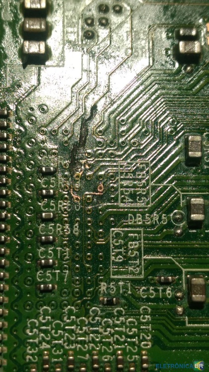

xbox 360, trinity, rompi a trilha do pll c5r3 e trilha do post fix do chip ksb
@well.cruz gravei a nand de outra placa pq a dessa que eu rompi eu tentei gravar e deu header is wrong, a luz acende direto se n me engano, estou fazenod o reparo das trilhas como o outro amigo me indicou no post
