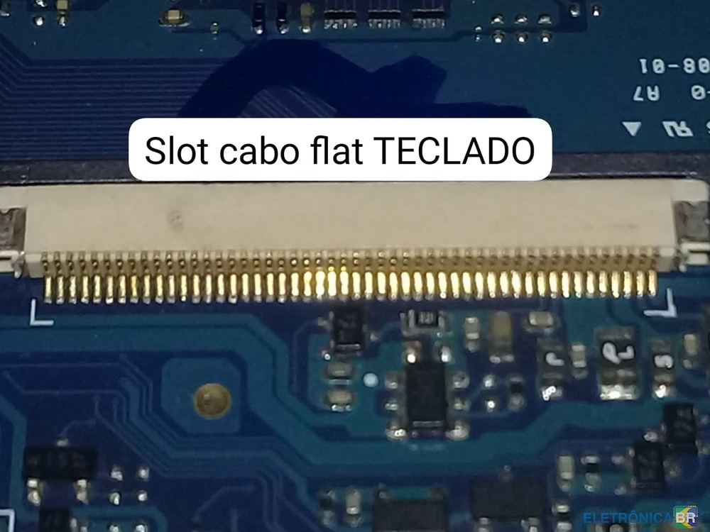

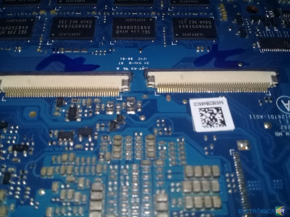

  1. Postei fotos abaixo para melhor esclarecimento. Então o curto é realizado onde está essa marcação no SLOT DO CABO FLAT da placa mãe, e NÃO no slot do cabo flat DO TECLADO, CERTO ? Desde já, agradeço a reposta.
  2. Saudações senhores, Alguém poderia me explicar como eu faço para ligar essa placa mãe sem o botão do Power?

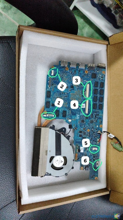

  5. Então... Eu sou um pouco leigo nisso. Mas vou pesquisar e me orientar pelos nomes na placa. Obrigado.

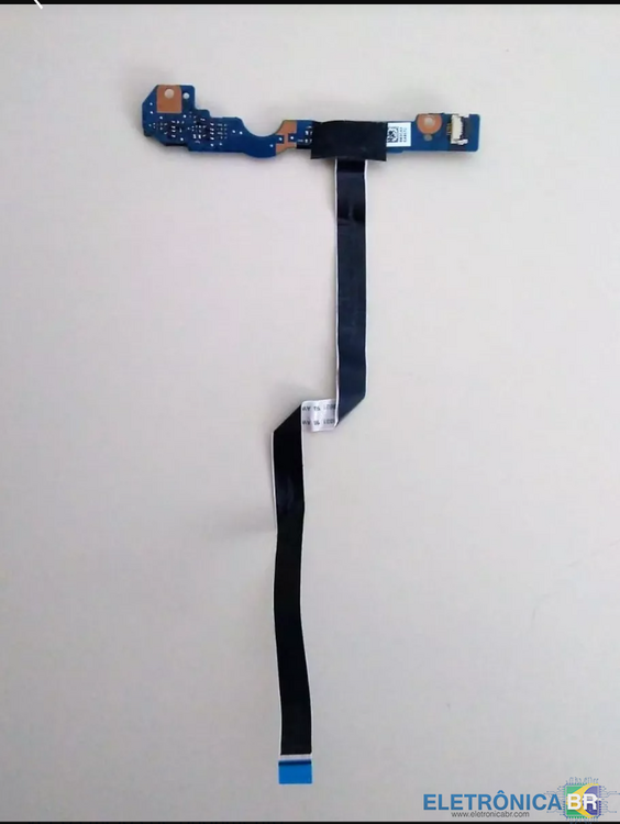

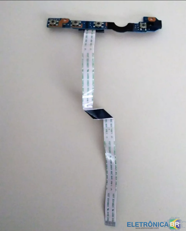

  6. Ola! Comprei a placa filha que faltava para por meu note pra funcionar novamente (Sony Vaio svs15125cbb). O mesmo não apresenta problemas na placa mãe, e está funcionando corretamente, somente estava necessitando de uma nova placa filha a qual comprei e está na foto a baixo. Porém, não lembro de cabeça as conexões corretas dos cabos flat da mesma. Por gentileza, alguém poderia me dizer quais as funções de cada conexão e, as especificações dos cabos flat certos para está placa, como: quantidade de vias, Voltagem e etc.. Que correspondem as respectivas numerações das conexões enumeradas a baixo ?
