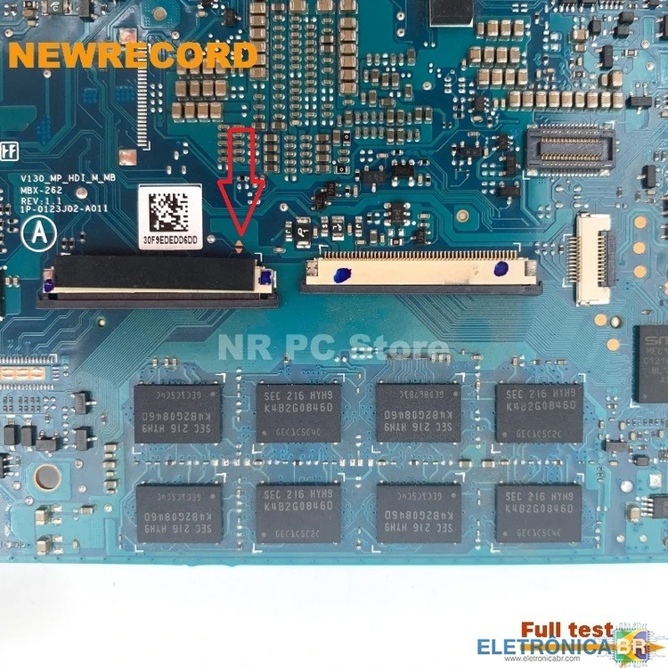

Alguém poderia me explicar como eu faço para ligar essa placa mãe sem o botão do Power?
Editado: por FLAVIOTECH
pra liga ela vc vai onde conecta o flex do power e  procura um pino com 3v.
costuma ser ele.

Postei fotos abaixo para melhor esclarecimento.
Então o curto é realizado onde está essa marcação no SLOT DO CABO FLAT da placa mãe, e NÃO no slot do cabo flat DO TECLADO, CERTO ?
Desde já, agradeço a reposta.
