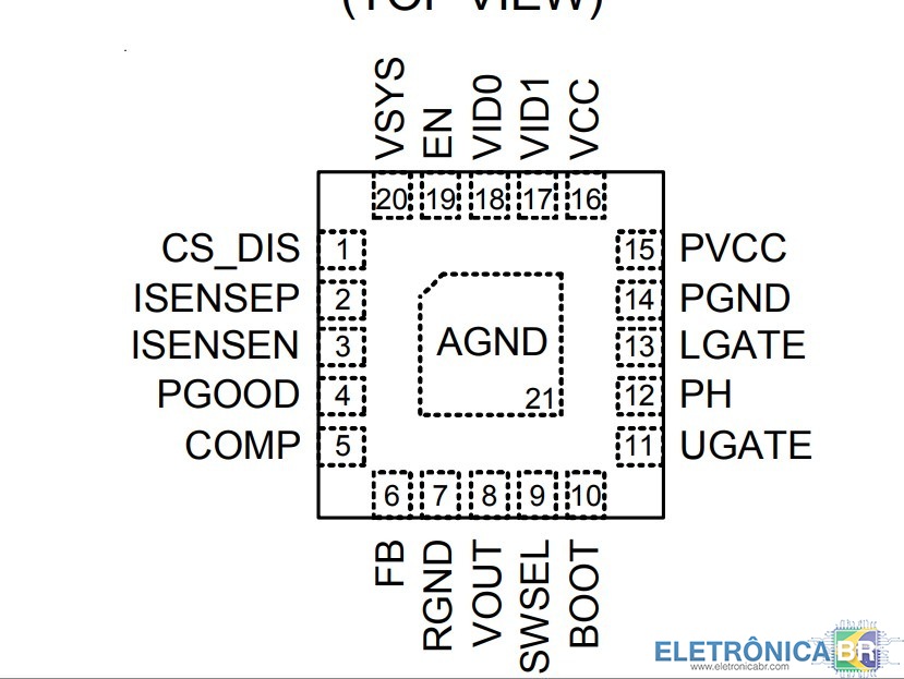

Segue as tensões ativas em S4, Gilson: +RTCVCC = 3.2V (DH1) +5VALW = 5.09V (PL501) +3VALW = 3.39V (PL301) +3VALW_DSW = 3.39V (RH292) +1.05VALW = o PU1101 está diferente entre o esquema/boardview e a placa. O esquema indica que é um NCP81269, mas é outro pois no esquema o pino 10 seria PGND, e na placa ele recebe 5v. PU1101 na placa: pinos 1 a 8 = 0v pino 9 = 1.7v pinos 10 e 11 = 5v pinos 12 e 13 = 3.3v Pino 14= 0v pino 15 = 19v pinos 16, 17, 18, 19 e 20 = 0v. O esquema e boardview que tenho são da versão 1A, e a placa é a versão 1C. Não encontrei o esquema dessa versão. Edit: Encontrei a informação num fórum chinês: a versão 1c utiliza o chip RT6543A. -

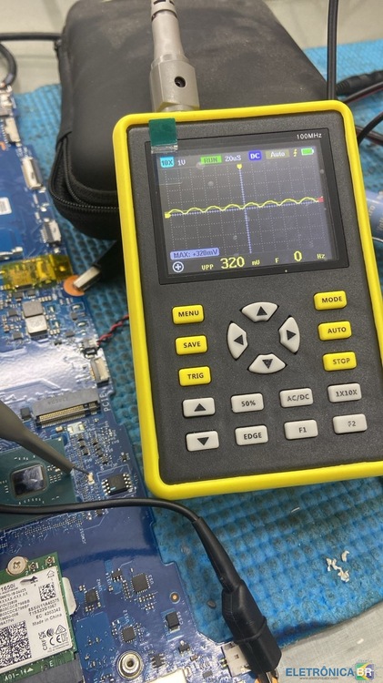

Verifiquei aqui, tenho o +3vlp com 3.3v e EC_ON com 3.3v. Verificando esse post ( medi o YH1. De um lado ele mostra os 32.7khz constantes, porém no outro lado está zerado. -

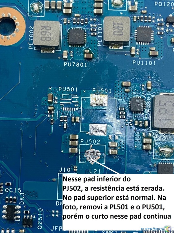

Removi o U21 para verificar se era nele o curto, porém mesmo com ele removido o pad do PJ502 continua fechando em 0 na continuidade com o gnd. Se injeto tensão, a fonte vai a 1a, mas a câmera não pega nenhum ponto de aquecimento, somente os cabos que estão injetando a tensão. -

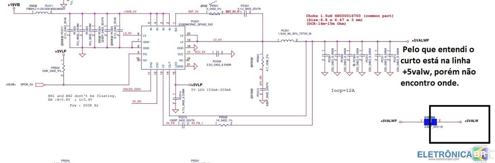

Eu havia aberto ele antes. Pelo que vi o curto está na linha +5valw. O PU501 e o PU301 recebem a tensão VCC, mas não liberam +5valwp e +3valwp. O esquema e o boardview da LA-M002p é parecido, mas diferente nessa parte. Ele mostra o PU501 como sendo um SY88285crac, conforme o recorte do esquema. Mas na foto em anexo, que o PU501 está removido, dá para ver que a pinagem é de outro modelo de pwm. Estou tentando descobrir esse curto na +5valw, e qual sinal está faltando para habilitar o PU501 e PU301 (acredito que deveriam habilitar já que abri o PJ502, isolando o curto) -

Pelo esquema pensei ser o contrário. Eu removi o PU501, para verificar se o curto era nele ou em algum pino que sai dalí. Mas mesmo tendo removido ele continuo com essa continuidade com o gnd no PJ502 -

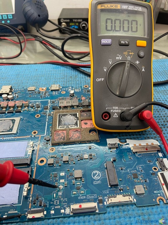

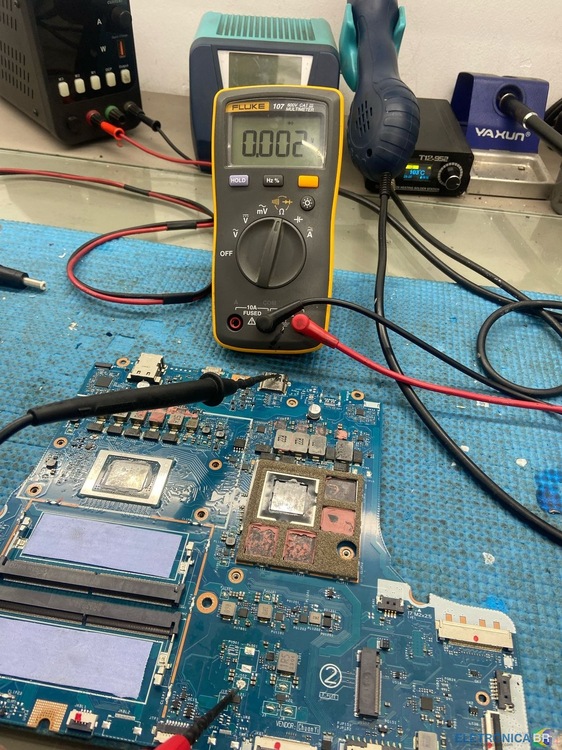

Bom dia a todos, desculpe os erros no tópico. Muitas coisas na cabeça e não me atentei bem ao responder. Como o boardview está com as posições diferentes em relação a essa placa, fiz as fotos das medições. Abri o PJ502 e removi o PU502, mas o curto em um dos pads do PJ502 (5valw) permanece. Ainda tenho uma certa dificuldade em ler os esquemas, estou tentando identificar onde nasce esse sinal 5valw. Abaixo as fotos, e mais uma vez obrigado a todos. -

Vi agora a mensagem. Ia postar mas é o mesmo que o @Ponto da Manutenção postou. Fica o aprendizado para a próxima. Abri o PJ502, e apenas um pad dá resistência baixa. Daí para soldar o fio para injetar tensão fechei ele e removi a PL501. Na placa, o PJ502 está colado na PL501. No boardview ele aparece em outro ponto, mas com a mesma função. -
