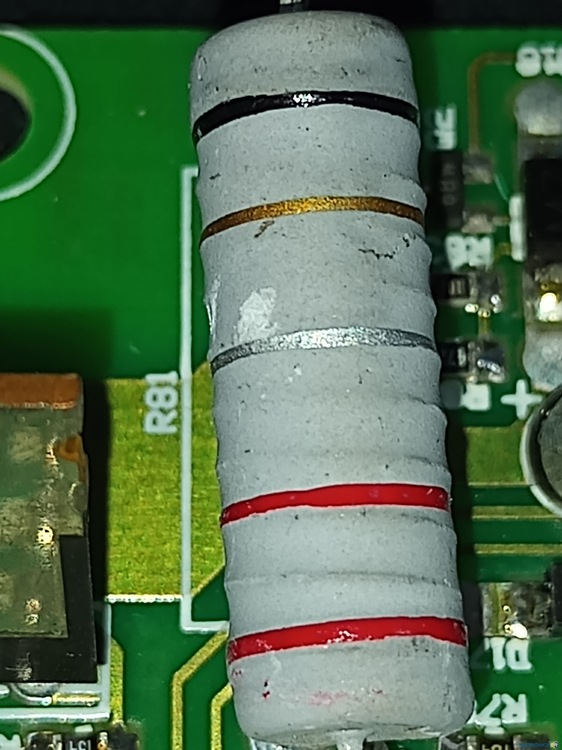

  1. NagKiller Por isso pedi desculpas pela minha ignorância! Achei que tu poderia ter errado na hora de escrever. Se eu não tivesse perguntado aqui no fórum jamais saberia sobre valores não padrão em resistores. Se é que dá pra dizer isso... Eu estava procurando algo que não existe e se encontrasse teria comprado errado! Não fica bravo! Muito muito muito obrigado!
  2. NagKiller, desculpe minha ignorância. Como até o momento da postagem da pergunta eu ainda não tinha certeza do valor do resistor fui na internet e consultei dois sites diferentes: https://www.lcsc.com https://br.mouser.com Em nenhum desses dois sites tem na 3 faixa a cor prata e nem preto na quinta faixa. Pelo calculo dá valor de 22,8 Ohms e a tolerância eu não fazia ideia. Foi em um datasheet de um fabricante chinês que pelo tamanho descobri a potência de 5Watts. Na tua resposta tu colocou o resistor como tendo 0,22 Ohms.... não seria 22 Ohms? Peço desculpas pois não tenho conhecimento tão vasto como vocês. Mais uma vez fico muito agradecido pela ajuda!

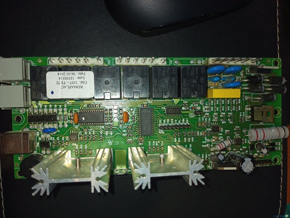

  3. Fiquei feliz de alguém ter uma upsmp-09 com esquema, o meu é 1200 e o teu 600. Postei a imagem da minha pois é semelhante em construção. Estava com problema pra descobrir o valor real do resistor R81. Agora Já tenho a Resposta! A tua duvida serviu como resposta pra mim. Já que tu tens o esquema poderias me dizer o Valor do V3 (Varistor 10D431k)? Na minha placa o código é 431KD10. Obrigado!
  4. Boa noite! Encontrei mais um componente queimado, se trata de um resistor de 22.8 ohms (Vermelho, Vermelho, Cinza, Dourado e (Azul ou Violeta)) TS-Shara UPS Compact Pro 1200 TS-72 upsmp09 Resistor 22.8 ohms Queimado As dimensões são : Diâmetro 8mm Comprimento 24,5 mm Não estou encontrando o datasheet desse resistor pra saber quais as características reais dele, pois assim poderei encontrar o mesmo ou um equivalente. Alguém tem o esquema da placa mãe pra poder me dizer qual é o valor real desse resistor? Revirei vários sites e não encontrei nenhum igual.
  5. Bom dia! Verifique a fiação do trafo, vê se não tem nada solto ou desconectado. A cor do Z2 está um pouco mais escuro que o Z1, que pela imagem são iguais. Essa placa já foi consertada antes ? ... seria bom ter o esquema da placa.
